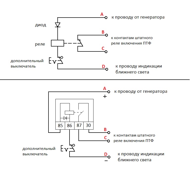

Есть вопрос по схеме vs947.
Я правильно понимаю суть подключения
- 4хконтактное нормальноразомкнутое реле в режиме ДХО заменяет собой штатное реле включение ПТФ, т.е. работает в обход него (контакты В и С)?
- при этом сигнал от генератора (контакт А) по сути управлющий плюс, так?
- доп.кнопка получается разрывает/включает управляющий минус?
Что происходит при включении ближнего света (контакт D) - появляется плюс и реле размыкается, переводя ПТФ в стандартный режим работы через сток.реле под капотом?

« Ответ #410 : Апрель 23, 2015, 08:49:42 am »
Все правильно, только реле не заменяет, а дополняет штатное реле включения ПТФ, их исполнительные контакты запараллелены. Диод подключен последовательно с обмоткой реле и запрещает включение ПТФ в случае когда генератор не работает (двигатель не запущен) и включен ближний свет. В вашем случае диод защищает только от зкстра токов. Реле может быть любым. В случае 5-контактного реле один контакт не используется.
Логика работы такая.
Двигатель остановлен.
При замкнутом переключателе  на контакте А  нет напряжения (генератор не работает) на контакте D тоже нет напряжения, поэтому реле разомкнуто. В случае включения ближнего света на контакте D появляется напряжение, но реле не сработает из-за диода, препятствующего включению (диод находится в обратной полярности (D+, А-)
Двигатель запущен.
Появляется напряжение на генераторе (контакт А), (при выключенном ближнем на контакте D напряжения нет) срабатывает реле и включает ПТФ. При включении ближнего на контакте D тоже появляется напряжение и реле выключается (на обоих контактах + 12в)
При выключении переключателя автоматика перестает работать. Штатный включатель ПТФ работает в любом режиме (в режиме ДХО, ПТФ им не выключить
http://ceedclub.ru/forums/index.php/topic,26947.msg1383006.html#msg1383006
http://ceedclub.ru/forums/index.php/topic,26947.msg1271303.html#msg1271303
« Последнее редактирование: Апрель 23, 2015, 09:27:41 am от vs947 »

« Ответ #411 : Апрель 23, 2015, 16:22:52 pm »
Ясно, про реле и диод понял, спс.

« Ответ #412 : Апрель 23, 2015, 17:51:57 pm »
klolik
У Вас в нижней схеме диод (параллельно катушки реле) защиты  от ЭДС самоиндукции НЕПРАВИЛЬНО подключен!
Надо наоборот.

« Ответ #413 : Апрель 23, 2015, 18:20:57 pm »
В таком виде как не подключай, все равно неправильно т.к. меняется полярность (может быть A+, D-  при работающем двигателе, и может быть A-,D+ при включении ближнего на остановленном двигателе), поэтому он и должен включаться последовательно.
