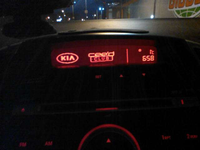

Огромное спасибо Степану! friendz beer beer beer
Вчера прошили экранчик :D :D :D
Спойлер сообщениe cкрыто:
Сорри за качество фото, фоткал на микроволновку... %) :D :D
« Последнее редактирование: Октябрь 07, 2014, 15:37:16 pm от Mad Rabbit »
