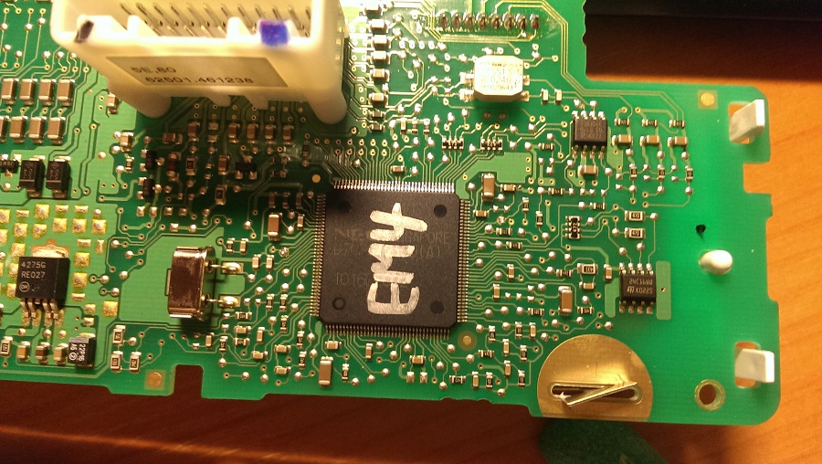

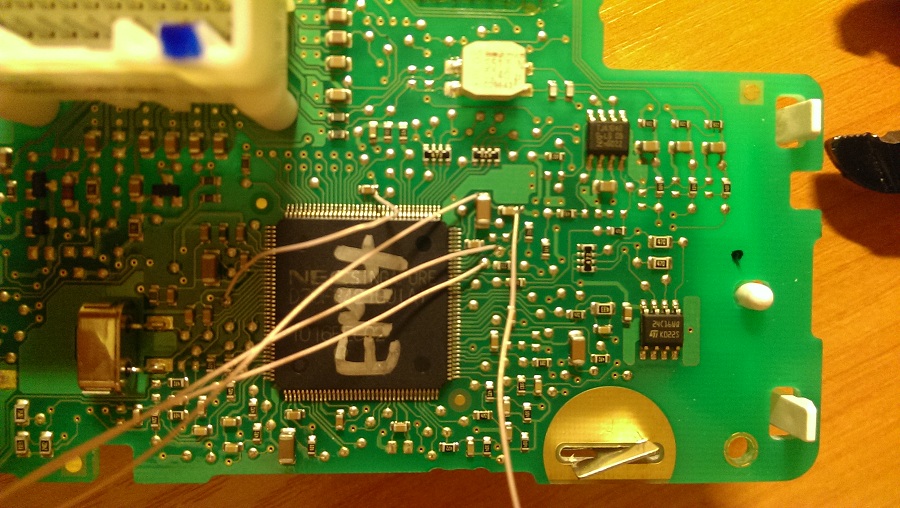

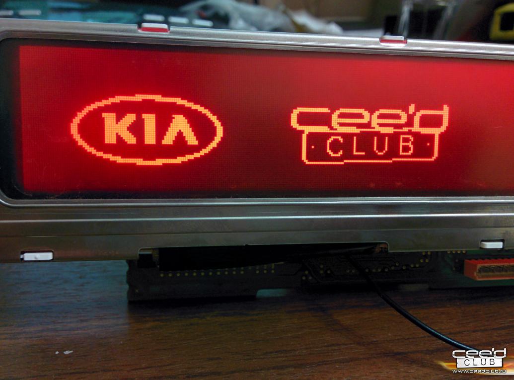

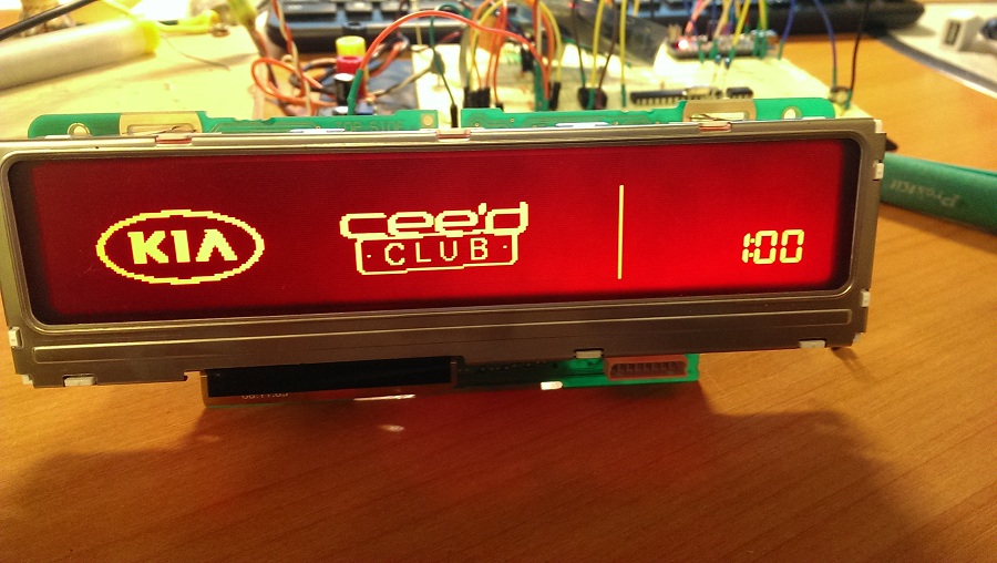

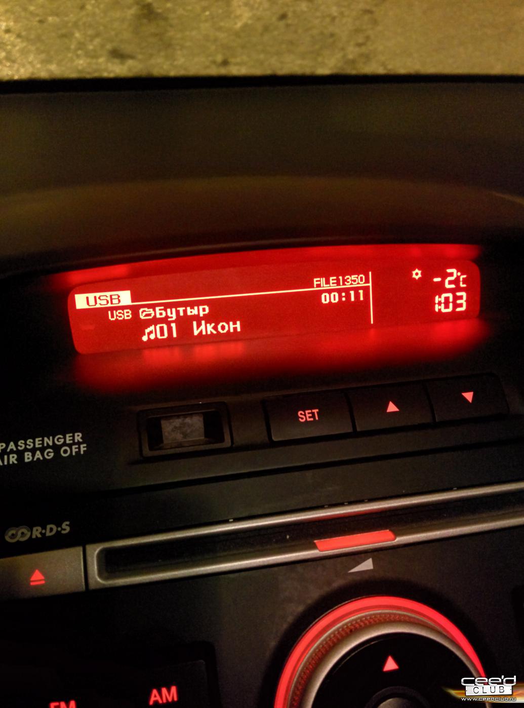

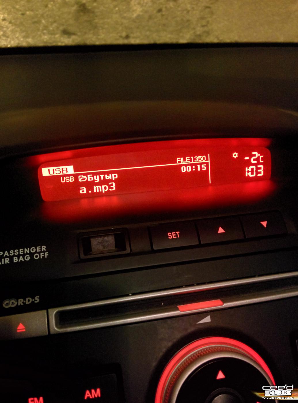

Забрал наконец машину с сервиса, не удержался и решил прошить дисплейчик)
1 читаем инструкцию
2 припаиваемся
Спойлер сообщениe cкрыто:
3 прошиваем
4 проверяем
5 собираем
6 бежим ставить на машину и наслаждаемся русским языком
Профит!
ЗЫ Спасибо Степану)

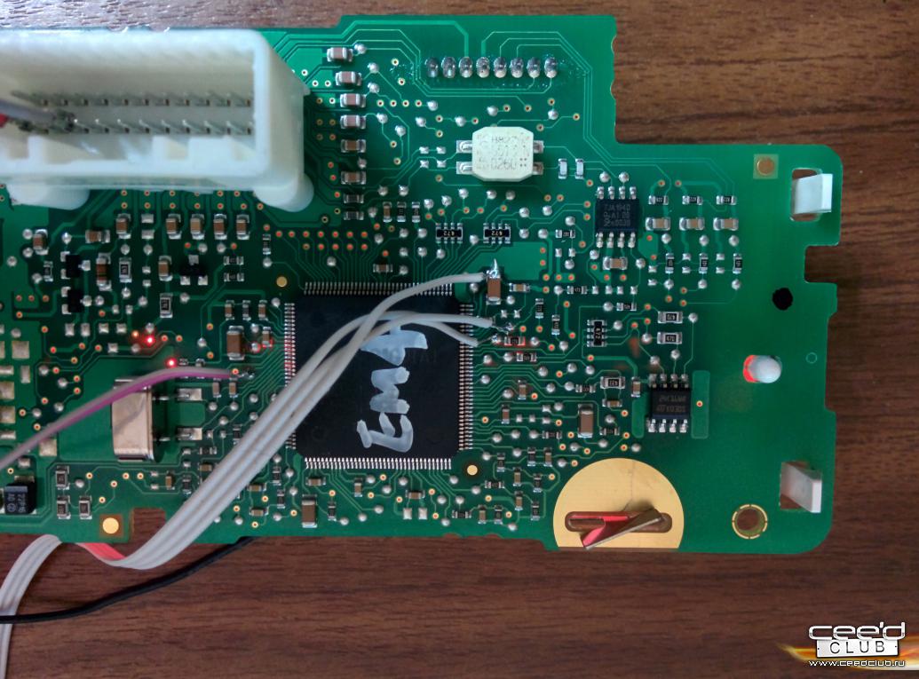

Привет одноклубникам.
Решил пройти по стопам Степана и тоже прошить верхний дисплей.
подпаялся по схеме
получил результат
так выглядит плата после удаления проводков
на все ушло 20 минут, не считая времени на разогрев паяльника и поиск проводов.
дополнительный возможности на сайте в подписи
Всем кто захочет сделать руссификацию в Питере - обращайтесь в ЛС.
дополнительные возможности на сайте в подписи
« Последнее редактирование: Ноябрь 06, 2014, 14:25:22 pm от drPopov »
