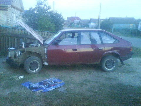

Добавлено позже: Декабрь 17, 2012, 22:34:47 pm
на Drive парнишка снимал дверь, чтобы провод завести - жесть!
А так сам пока не пробывал, но говорят можно резиновую гофру вытащить и потом провод заводить!)
Я на 41-ом крылья снимал, чтобы провода в двери воткнуть. Еще то "неудобство" :D
