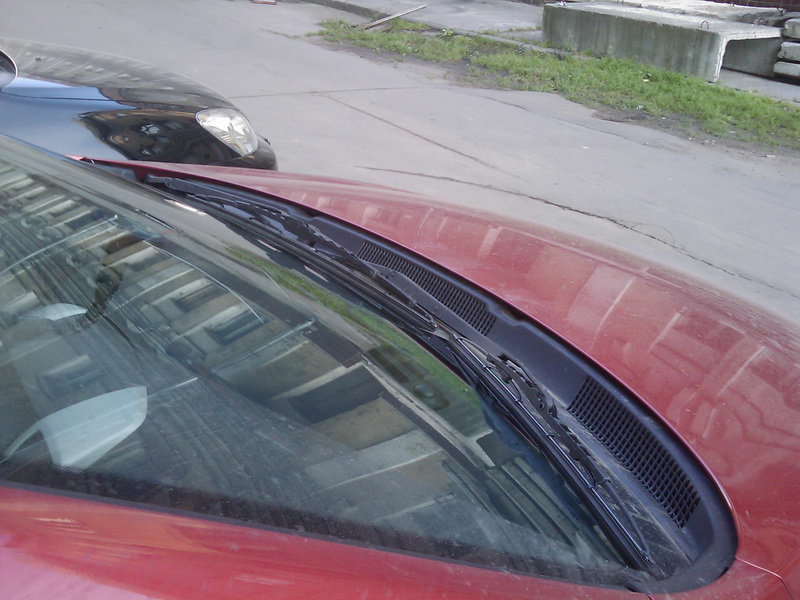

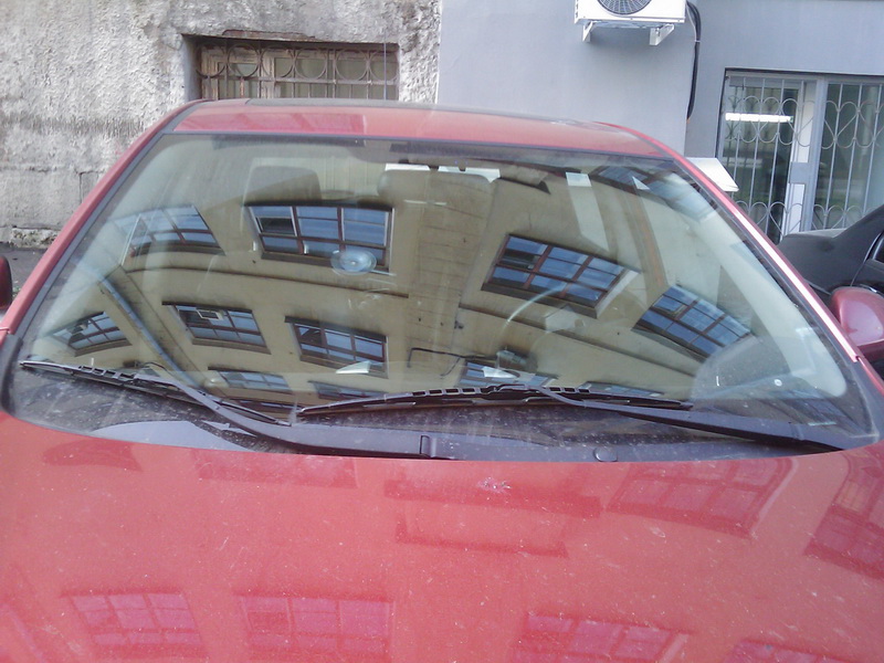

dimases
И вот фото, как это выглядит:

Да вроде нормально смотрится. Сто пудов можно левее опустить :D .Кстати какие каталожные номера заказывал можеш опубликовать.
