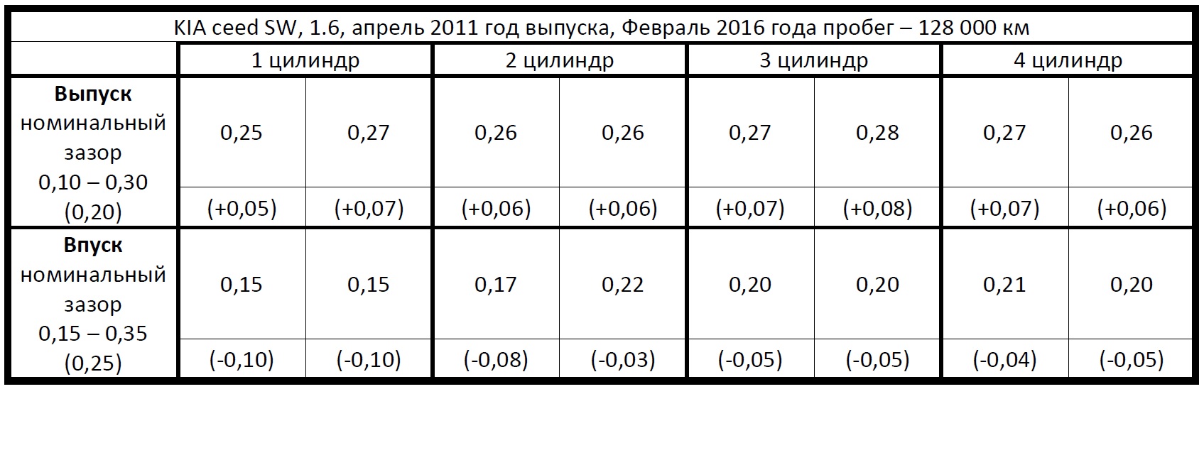

« Ответ #576 : Февраль 29, 2016, 22:10:43 pm »
Уважаемые сидоводы промерил зазоры между распредвалами и стаканчиками. Пробег 128 000 км.
Что делать: ездить или менять стаканы...
Рубенс

« Ответ #577 : Март 01, 2016, 07:07:27 am »
Ездий и не парся,  у тебя все в допуске.

« Ответ #578 : Март 01, 2016, 17:10:13 pm »
а где померяли ?

« Ответ #579 : Март 01, 2016, 19:39:23 pm »
Отлично все.
Газ ? Бензин?

« Ответ #581 : Март 02, 2016, 23:03:32 pm »
Бензин. 95% заправок - Газпромнефть АИ-95. Масло в мотор 5W-30 Eneos синтетика все 5 лет. Мерил в сервисе.
