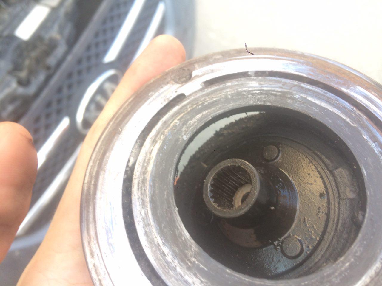

Артём Гусинцев

« Ответ #83 : Июль 03, 2018, 09:52:40 am »
Старый демпфер (два кольца а по середина резина) лежит вычищенный от этой срани. Я думаю, что если его поставить в таком виде, то будет работать
Нипонил о_О Они же отдельны друг от друга. И соединены как раз вот этой резинкой. Или я чего не понимаю?!
Он у меня потому и не работал, что соединяющую ведущую и ведомую части резину порвало. И демпфер он на то и демпфер чтобы собой соединять и гасить вибрационные нагрузки на себе.
В спойлере фотки
Спойлер сообщениe cкрыто:
« Последнее редактирование: Июль 03, 2018, 09:54:27 am от Артём Гусинцев »

« Ответ #84 : Июль 03, 2018, 20:52:49 pm »
В спойлере фотки
Получается ты её располовинел. У меня все цело и держится на внешних заклепках. И оплавилась у меня резина только между дисками и вылезла через щели во втором диске. Вот в почищенном виде.
« Последнее редактирование: Июль 03, 2018, 20:57:14 pm от Halit »

« Ответ #85 : Июль 04, 2018, 08:26:27 am »
Цитировать (выделенное)
Так-с, то есть вот это, то, что между двумя красными кругами - это же демпфер?
Не заклёпки ведь соединяют две детали, а он.

« Ответ #86 : Июль 04, 2018, 13:00:05 pm »
Да хрен бы с ним. Вот причина оплавления интересна. Предположу что это связано с трением неподвижного прижимного диска (тот что с прорезями) о шкив компрессора.
