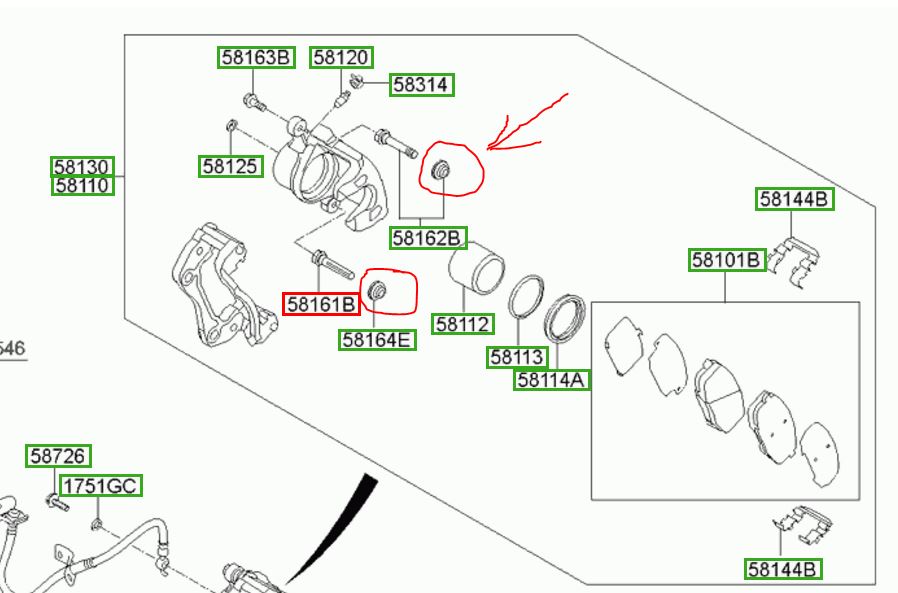

« Ответ #4 : Май 23, 2016, 15:08:30 pm »
Был такой дребезг у меня правда на спектре, проблема была в изношенных резинках на пальцах супорта, а вот есть ли у вас такие резинки х.з.
Это наверно вот эти пыльники направляющих имеются в виду?
Скорее всего нет. На верхних направляющих (если смотреть на суппорт), хотя они в каталогах значатся как нижние, есть по 3 манжеты. У меня лично на одном суппорте они внутри остались, сорвало. Жду погоды заменить на новые направляющие, заказывал в автодоке за 444 руб. за штуку :( Замены не нашел, это оригинальные.

« Ответ #13 : Июль 27, 2016, 11:37:13 am »
там на одном пальце одевалась резинка
смазывал задние направляющие, обратил внимание что они разные, один с резинкой на конце - так и должно быть? для чего она, чтоб суппорт не дребезжал?

« Ответ #14 : Июль 27, 2016, 11:41:20 am »
так эти пыльники разные? почему они идут под разными номерами
