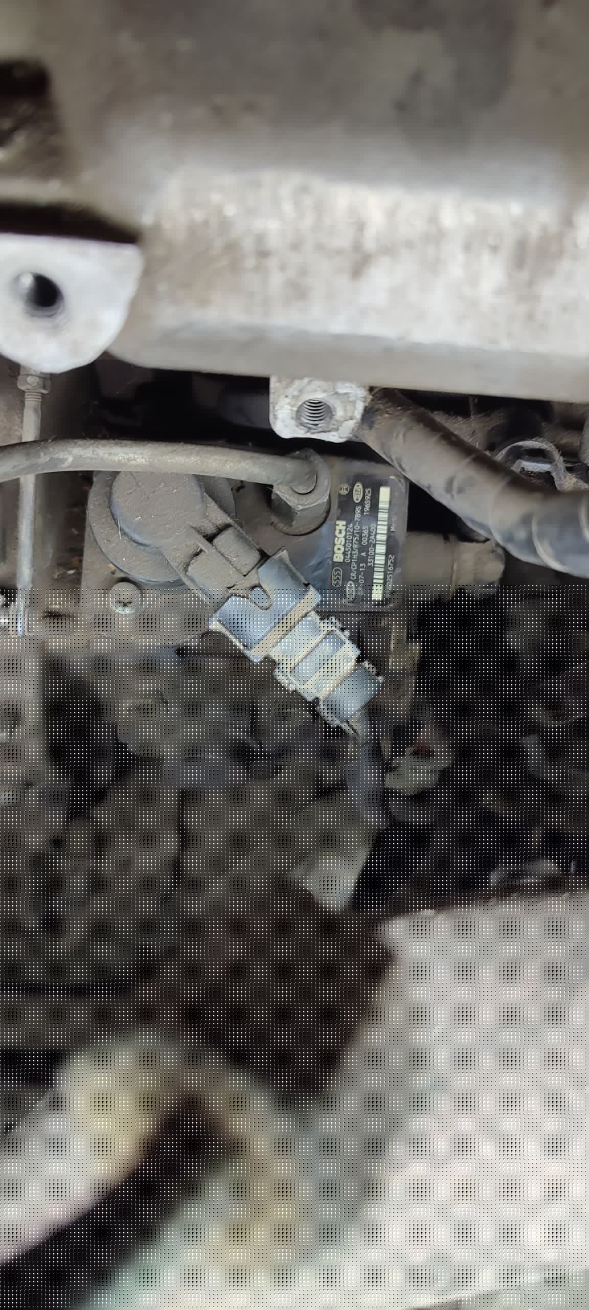

ТНВД разные.оставил ТНВД который пришел с движком..сегодня получилось завести но надо брызнуть быстрого старта во впуск иначе не заводиться и ошибок по топливу не горит.поставил регулятор со старого ТНВД с мертвого движка...куда теперь смотреть машина без брызга во впуск не заводиться((
Насчёт дозатора на ТНВД, все правильно сделал, тот, что на бу движке нам не подходит.
А, когда брызнул и завелась, дальше ездит без всяких проблем?
Ты регулятор давления на рампе слева откручивал? Может просто стоит его подтянуть, ну или заменить...
А, что со старым двиглом случилось?
Если сама не заводится, а потом работает, то это может быть регулятор давления в рампе, форсунки или подсос воздуха, скорее всего где нить в районе топливного фильтра или фишка подогрева подогрела или может сама лягушка клапан сдох...

« Ответ #157 : Октябрь 20, 2024, 10:46:53 am »
Ну чтож, вернусь в тему пожалуй, в кратце история такова что двигло словил сталинград из-за вылетевшего и попавшего под распредвал рокера, свернуло шпонку на распредвале с бобышками, позагибало клапана.
Собственно вопрос касаемо
Сейчас едет очередное двигло, вопрос в том достаточно ли заменить дозатор на ТНВД или надо переставлять весь ТНВД, у ТС пришлось менять весь ТНВД, но кто то менял и просто дозатор, сейчас стоит bosh 0445010124 на том что приедет стоит bosh 0445010206
