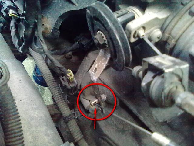

« Ответ #113 : Октябрь 18, 2013, 23:40:40 pm »
Кстати хотел услышать ваши впечатления на тему работу газа, интересен вот что. Когда подключается вакуумный сервопривод, и когда не используется КК, то он не притормаживает работу дроссельной заслонки, т.е. на свободный ход не влияет? По фото все хорошо видно, но так как в руках не держал, не знаю на сколько он свободно ходит, там все таки дополнительный тросик нагружает пружину заслонки.
совершенно свободно без всяких тормозов и дополнительного сопротивления, ты обрати внимание на крепеж троса, он имеет сквозной ход!!!
т.е. когда ты нажимаешь на педаль, то трос круиза остается на месте! он не движится вместе с основным.
вакуум натягивает трос и начинает управлять заслонкой только во время работы КК.
И еще, вот эта железная фигнюшка с дыркой, через которую проходит трос привода, она закреплена свободно и не зафиксирована жестко, т.е. она всегда движится по тросу свободно и в направлении троса и не важно в каком положении находится дроссель и рычаг привода вакуума.
Добавлено позже: [time]Октябрь 18, 2013, 23:47:56 [/time]
Кстати на счет ценника, я в Москве нарыл комплект MS50 за 7850 рубликаф. Брал вот здесь: http://www.autoholodilniki.ru/  (кстати, ребята отнеслись с пониманием к проблеме, почему КК включается на такой высокой скорости, предлагали разные варианты решения проблемы, в общем положительный магаз, но т.к. нужно было уезжать, то разобрался с проблемой уже дома)

« Ответ #114 : Октябрь 21, 2013, 15:11:06 pm »
Спасибо, в некоторых отчетах по другому его монтировали, почему мне и показалось что может быть по другому.
