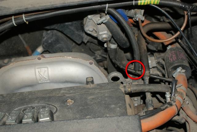

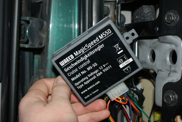

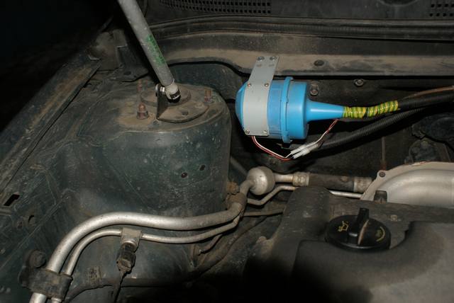

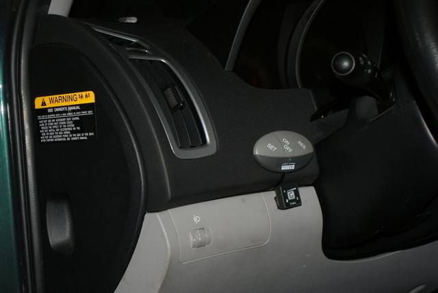

В общем, закончил, разобрался, вот и мой отчетик установки круиза на двигатель 1,6 литра.
пульт управления
контроллер
вакуумный привод
врезка в вакуум

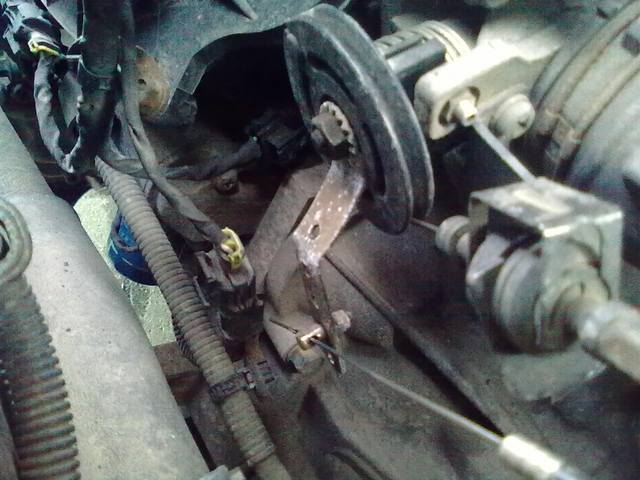

тяга дросселя.

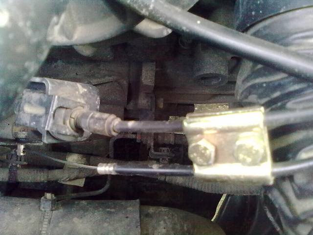

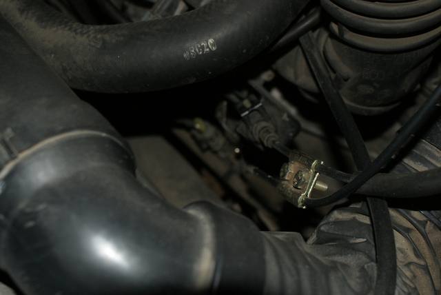

Вот так фиксируется трос круиза к основному.
А это прикрученная тяга к дросселю (что не маловажно, весь крепеж на любую установку шел в комплекте!!!)
планку в тиски, немножно согнул, немжножко молоточком постучал и готово.
А теперь расскажу вот о чем, в инструкции описано, что круиз начинает работать от 60 км/ч и подхватывать запомненную скорость с 50 км/ч + ко всему он просто обязан был подхватить сигнал о скорости с диагностического разъема. (т.к. все это описано на сидклабе, и провелась уже не одна установка этой системы на сид) у меня почему-то это не сработало, с диагностического разъема контроллер вообще не видел скорости. ОК. лезем под машину и цепляем родной геркон и магниты. в итоге получил почему-то работу круиза только с 80 км/ч и увеличение скорости при нажатии кнопок на 5 км/ч, хотя в инструкции говорится об 1 км/ч при каждом нажатии.
Так я и катался до вчерашнего дня, согласно инструкции, круиз может работать не только со значениями спидометра, но и тахометра, в общем покурив электросхему сида, я подцепил сигнал тахометра к блоку управления и все стало на свои места и даже лучше! теперь круиз работает на любой скорости! хоть от 20 км/ч и до бесконечности, чему я был безмерно рад и отметил завершившуюся удачную установку бутылочкой пива.
