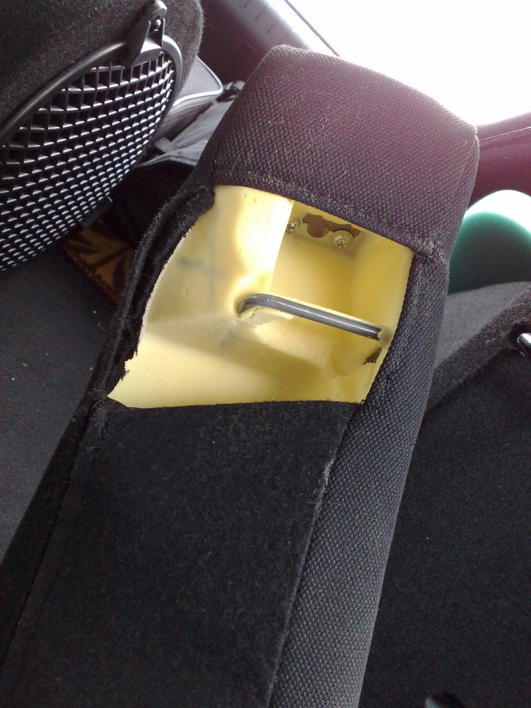

вскрыть просто очень:
внизу край обшивки загнут вверх, подсовываем под шов руку, подцепляем край и оттягиваем на себя, выводим из зацепления. После этого также отсоединяем и боковые части. Далее увидите 4 поддержки обшивки на пластиковых защелках, их снимаем и поднимаем обшивку к подголовнику... Вот и все! Далее все видно... Пиропатрон стоит горизонтально, если подергать металлическую сетку, то она будет биться об кожух. Подкладываем туда битопласт и собираем все обратно.
т.е. ткань на сидении одета на сидение в виде чехла и отсоединять нужно под сидением
а пластиковые защелки ломучи? их сложно отцеплять?
седня вечером посмотрю

Все легко и просто! Сломать ничего нельзя...
начинай с этого угла, боковины также крепятся. Обшивка открывается, как куртка на молнии - легко и просто

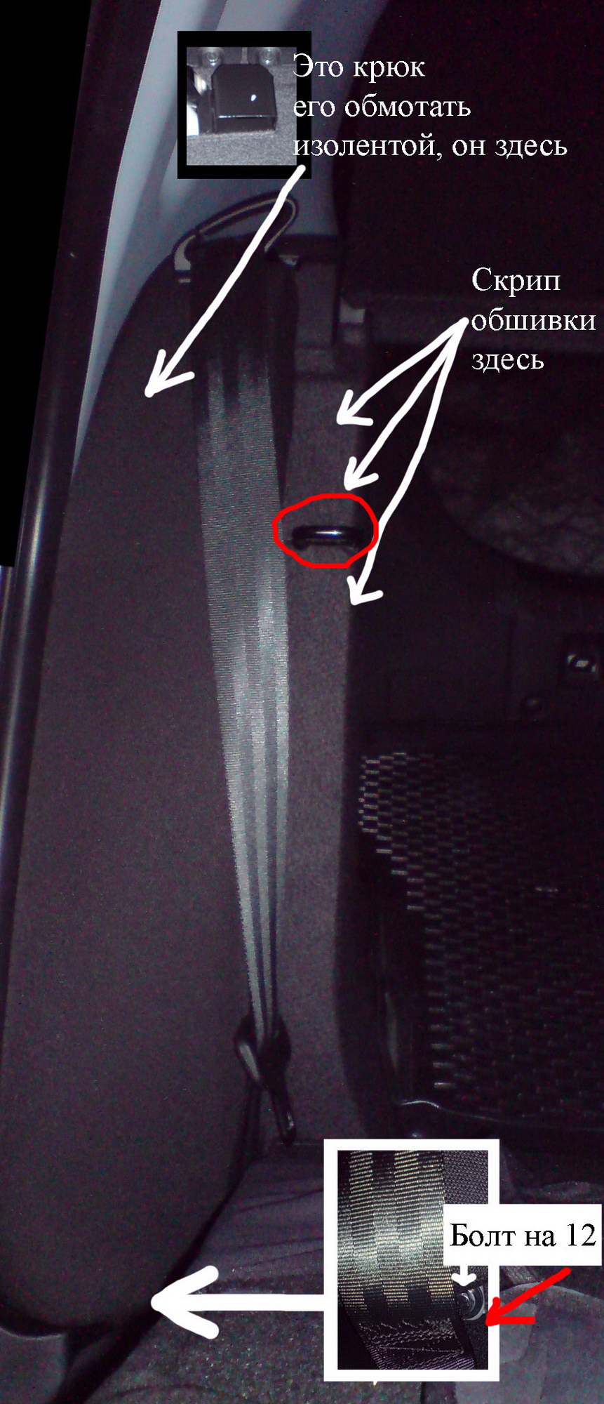

Вот и у меня такая байда, когда по кочкам потихоньку едешь, то на перекатах, слышен четкий скрип от стойки. Скрип не сильный, но досаждает  fire!
Обшивку багажника не шевелили? Над колесом?? Оттуда обычно скрип идет. Я чуть ранее писал, как его убить
Скрип идет из 2-х мест:
1. из обшивки над задней аркой, с правой стороны, если открывать багажник. Скрип идет из одной точки - черная петля, об нее трется фетровая обшивка, в районе разреза под петлю. Если вынуть клипсу, которая находится под штырем, примерно по середине спинки, ближе к двери (это надо делать после снятия подушки) и отвернуть пластиковую черную обшивку сверху, то можно приподнять обшивку и обмотать этот крюк матерчатой изолентой, после этого скрип пропадает!
2. из соединения правой и левой подушки - части спинки заднего кресла, под ремнями безопасности
Вот фото:
Теперь, что делаем:
1. Откидываем нижнюю часть сиденья, приподняв его спереди, где обычно находятся колени и откидываем ее к переднему креслу
2. Откидываем спинку заднего кресла целиком
3. Отворачиваем болт на "12", он находится на сгибе между спинкой заднего кресла и сидушкой
4. Аккуратно тянем за подушку вверх, в сторону потолка и снимаем ее полностью
5. Отворачиваем верхнюю пластиковую панель, через которую проходит ремень. Надо отвернуть 4 болта на "10", один находится под заглушкой, она снимается отверткой, для отворачивания 2-го необходимо снять полку.
6. Теперь перематываем черный крюк полностью и ответный штырь в кресле матерчатой изолентой
7. Собираем все в обратной последовательности
Обшивка крепится на пистон, вот он:
Скрип идет отсюда и с другой стороны, обшивка на стыке с кузовом обложена дополнительной матерчатой прослойкой, а на стыке с черной петлей ничего нет, оттуда и скрип идет:
а вот это - фото снятой полностью подушки, этот ответный штырь необходимо тоже заизолировать матерчатой изолентой:
