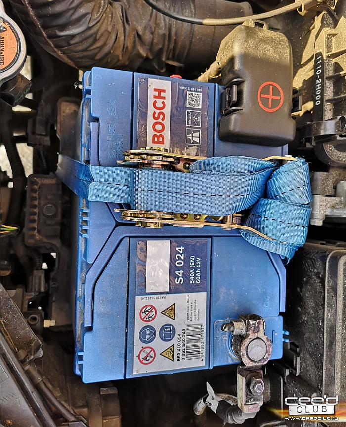

Друзья, сдох родной аккум. От старой машины остался новенький почти Бош без нижнего ребра для крепления. Его как-то можно закрепить или можно вообще не закреплять?
Нужно.

Нужно.
Спасибо за совет.

Спасибо за совет.
Спойлер сообщениe cкрыто:
Пожалуйста. Хвост ремня лучше обрезать или  хорошо закрепить пластиковыми стяжками, чтобы во время движения не упал вниз и никуда не намотался.
