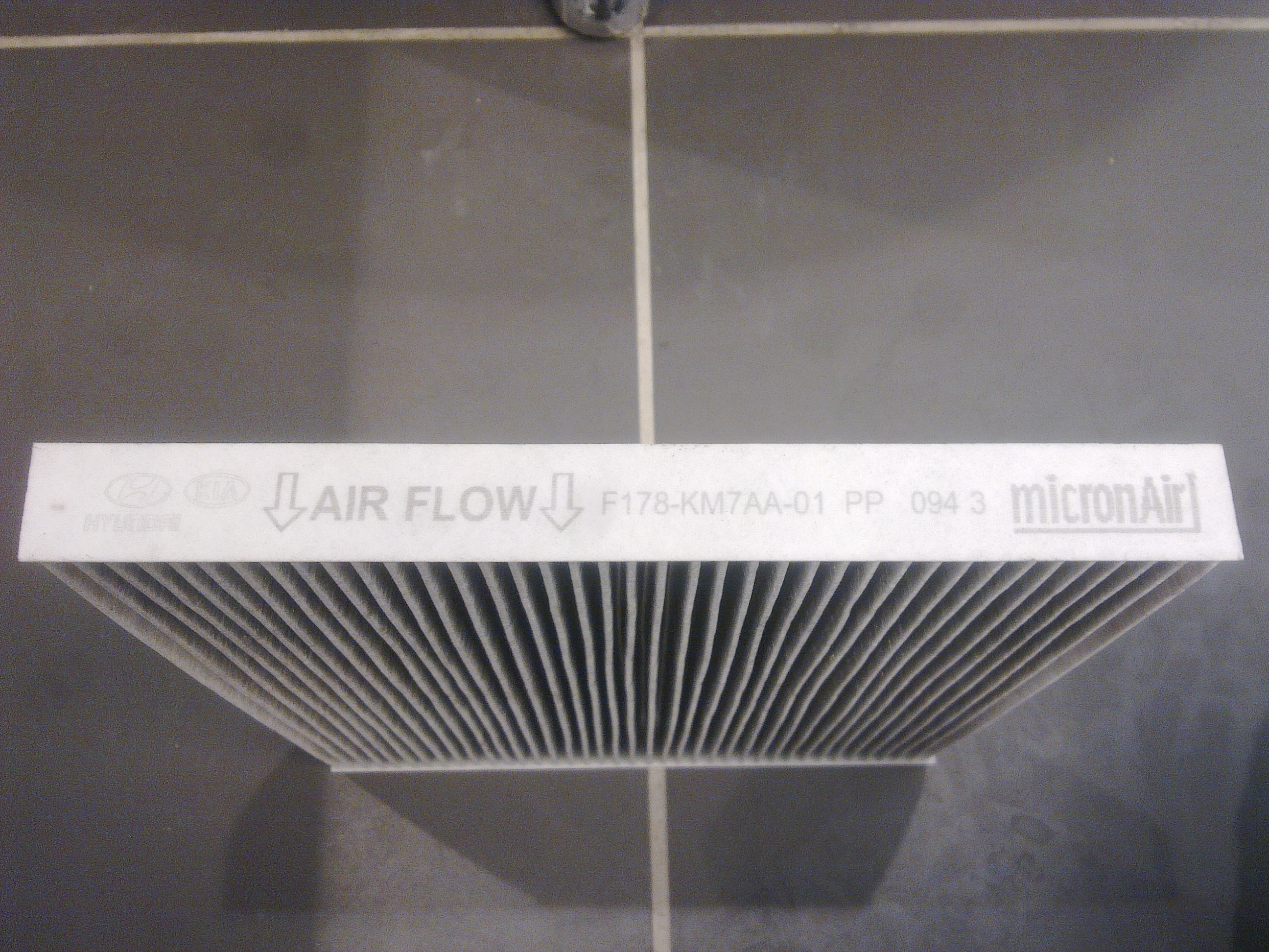

« Ответ #105 : Февраль 03, 2014, 13:43:49 pm »
2
3. Я так понял его по другому не установить, т.е. неправильно он не установиться? или есть где верх а где низ?
на родном фильтре направление воздуха указано стрелками

« Ответ #106 : Февраль 03, 2014, 14:01:59 pm »
я не очень понимаю направление потока там, стрелки должны быть направлены вниз? И не слечу ли я с гарантии если проконтролирую это, т.е. посмотрю как установлен фильтр?

« Ответ #107 : Февраль 03, 2014, 17:55:23 pm »
2
да

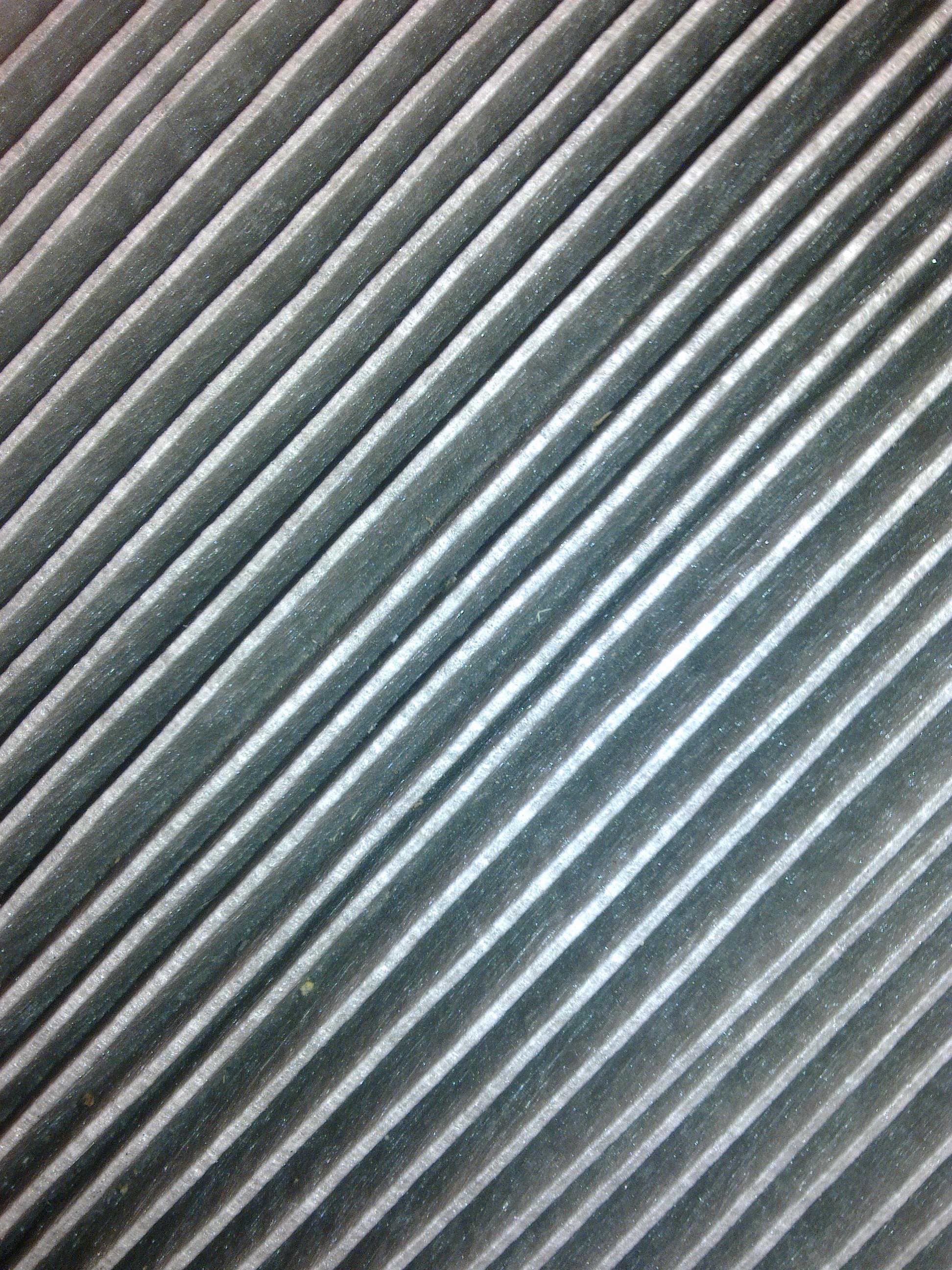

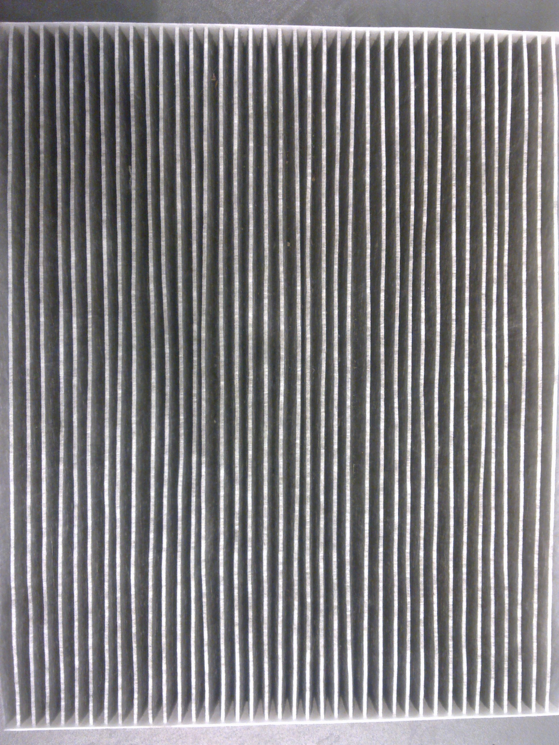

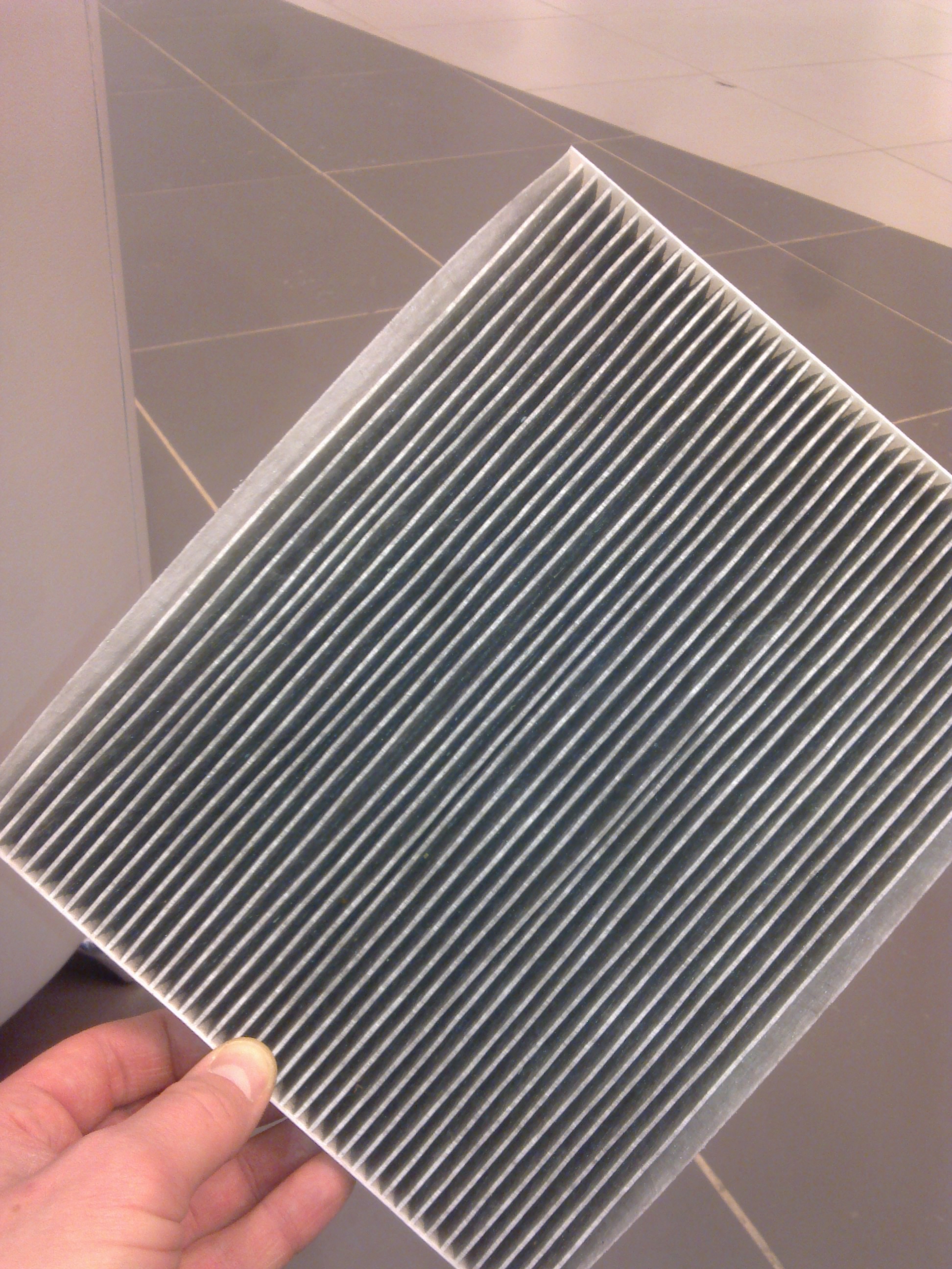

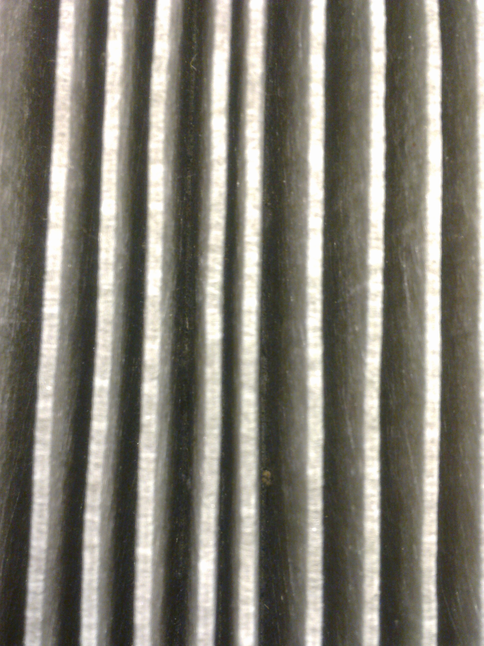

« Ответ #116 : Февраль 07, 2014, 16:24:43 pm »
фильтр поменяли по гарантии. Сказал что как то странно иметь такой фильтр в новой машине, которая эксплуатируется с 17 декабря и при пробеге 1500 км
фото не очень, 6700 nokia..
ехали втроем, -7, немного затуманило по бокам.
Сначала сотрудник по гарантии предложил купить новый - можете сами установить говорит. Он при этом согласился что фильтр что то быстро как то почернел ..."но это же расходник".. Но инженер по гарантии удовлетворил претензию так сказать, когда я сказал что пробег 1500 всего..
В следующий раз на предпродажной подготовке во все щели залезу, а то сказали что никто салонный фильтр не смотрит, нет такого пункта, но если на предпродажной подготовке и ознакомлении вылезет такой вот фильтр то конечно поменяем... В двигателе надо посмотреть еще фильтр раз на то пошло..
Вообще мне думается что чем больше пассажиров тем хуже
« Последнее редактирование: Февраль 07, 2014, 16:44:26 pm от NIN51 »

вчера только прошел очередное ТО на 80тыс
воздушный и салонный были черные как на фото NIN51. к этому моменту наличие одного пассажира и отключенный обдув сразу приводили к запотеванию
на данный момент запотевание ушло. посмотрим что дальше будет.
