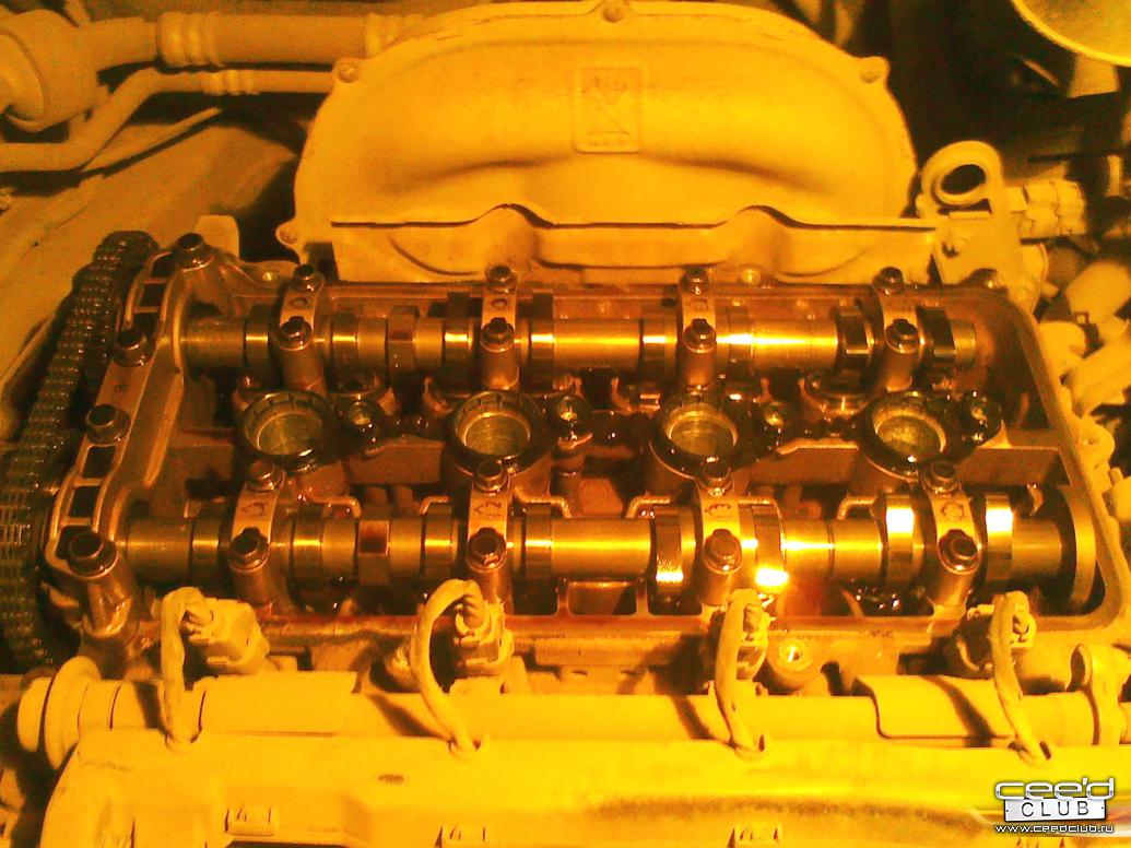

« Ответ #697 : Май 31, 2015, 14:14:54 pm »
Ребят привет всем!
Двигатель 1.6, 115 л.с , пробег за 130 тыс.
Последние время сид стал жрать много бензина, и заводится не комильфо, звук при работе двс довольно, на холостых подтраевает.
Свечи новые, диагностика все ок.
Снимаю кл. крышку, а там.. вообщем цепь растянута, видно не вооруженном глазом что метки распредвалов не совпадают 3-4 зуба на глаз.
Башмак гуляет туда сюда, на сколько понимаю обратно он не должен возвращаться, видать хана натяжителю.
Конечно все это дело нужно меня, и чем быстрее тем лучше.
Но есть вопросы ( я понимаю что на ответы на них можно найти на форуме, но времени ковыряться нету)
Поэтому если кому не трудно буду рад вашей помощи и ответам.
Подскажите пожалуйста номера следующих деталей.
Нужна цепь с омедненными пластинами звеньев.
Гидронатяжитель.
Сальник коленвала
Прокладка помпы
Прокладка клапанной крышки ( я не менял осталось старая).
Зведачки менять не буду, износ на них не большой.
Я так понимал крышка корпуса двс на герметики, какой лучше купить?
Нужно ли менять башмаки?
То что сливать нужно антифриз понятно.
Масло зачем сливать? обязательно?
Что я еще забыл внести в список?
TDV.ROOT

« Ответ #698 : Май 31, 2015, 14:43:50 pm »
Это уже бы привело как минимум к троению и не ровной работе ДВС, не говоря уже о падении тяги.
Гидронатяжитель.
Сальник коленвала
Прокладка помпы
Цепь с омедненными зубьями? Кхм... Таких не знаем.
По порядку:
243212B000
2441025001
214212B020
251242B000
224412B000
211422B000 - 2шт (кольца уплотнительные)

на днях разбирал и мыл муфту cvvt, соответственно снимал распредвалы... позже будет занятный отчет с фото.
на пробеге 160 тык в каналах распредвала и самой муфте - отложения, которые комками вымываются при помощи растворителя... та же фигня в клапане ocv, несмотря на то, что мыл его 30 тык назад.  кроме того, в самой муфте крупицы грязи, похожие на черный песок... при этом детали мотора - распредвалы, звездочки - чистенькие...
трудно представить, что творится в самом натяжителе... увы, пока его не могу поменять - финансы против.
вопросы к знатокам:
1. после сборки, если крутнуть коленвал против часовой стрелки, цепь на звездочке муфты прилично приподнимается с риском перескока.. нормально ли это? мне кажется, нет... не обращал внимания ранее.
2. если нажать на башмак, в который упирается натяжитель - насколько он должен быть подвижен, какой примерно ход? пока мотор не заводил - не все работы закончил, планирую вначале покрутить стартером, чтобы убедиться, что все ок...
3. и самый интересный вопрос - у многих цепь перескакивала, а на какой звездочке - впускного или выпускного распредвала?? ведь это по меткам в ВМТ видно.
буду благодарен за ответы

« Ответ #704 : Июнь 02, 2015, 23:41:44 pm »
У меня перескакивала на 2 зуба. Выхлопной распредвал. машина с АКПП. Выявлено на 55000 км, теперь снимаю крышку распредвалов каждые 15000. Сейчас пробег 120000, цепь опять болтается. Замена нынче стала не бюджетная, в 12 году уложился в 2700 руб (цепь,натяжитель,башмаки,сальник,работу делал сам). Нынче тысяч 8000 рублей.
