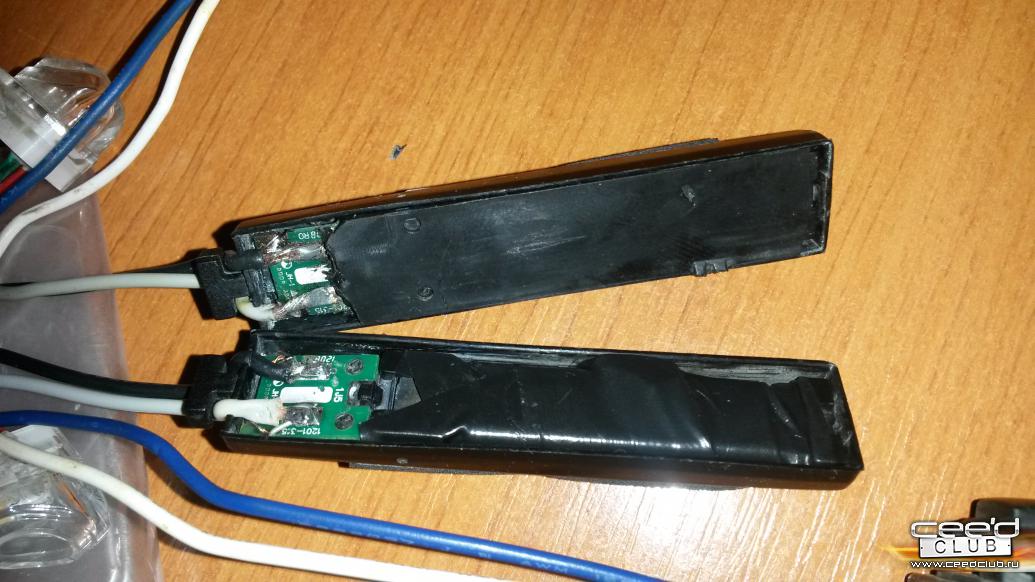

2
У приемника накрывается антена, а сам приемник в рабочем состоянии. А еще с другой стороны попробуйте.
ничего там не дохнет...
попадает вода и окисляются контакты.
чистка от окислов, пропайка
два дросселя отгнивают - выбрасываем и закорачиваем контакты
в конце заливаем каким-нибудь компаундом
15 минут на ремонт одной стороны
подскажите, где стоит в багажнике наружная антенна??
п.с. нижний дербанил весь.. верхний уже резал только то, что надо
Kia Ceed FL 1.4 бензин 5МКПП
Под бампером.

Под бампером.
Снимать его надо или можно добраться снизу?

« Ответ #144 : Январь 29, 2015, 17:24:38 pm »
Снимать... еще одна антенна за облицовкой багажника на задней панели.
