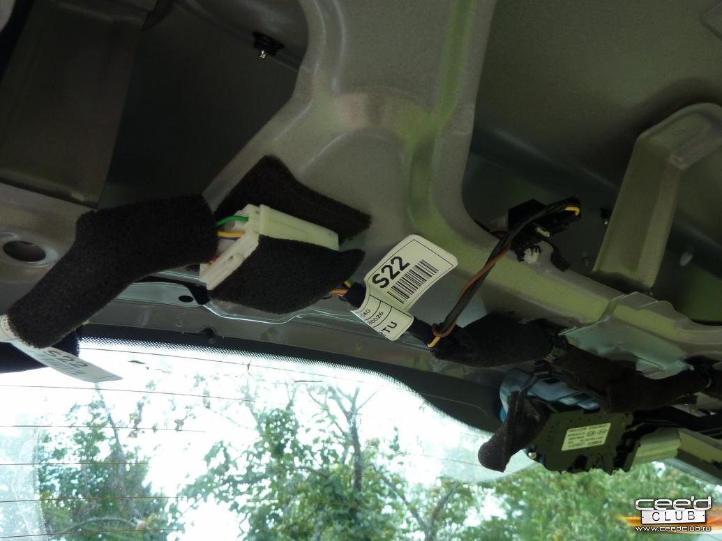

Я когда в эти выходные делал потолок и пятую дверь понял, что два дня это чертовски мало. Меня потянуло каждый жгут обернуть битопластом, под каждую точку крепления тоже его проложить (особенно у электрических разъемов заметно как они болтаются в своих посадочных местах) и эта возня отнимает кучу времени, я почти уверен, что никакой мастер ни за какие разумные деньги ТАК париться не будет. Если посмотреть отчеты этих "контор" то там глупостей немеренно: как уже несколько раз писал вибру сплошняком на любые, даже самые криволинейные и жесткие поповерхности лепят, а поверх сплен из мелких кусочков набирают., а от него толк будет только если он сплошняком лежит.
