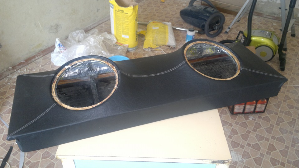

Добавлено позже: Февраль 19, 2013, 21:41:49 pm
как вам такой коробочек?

« Ответ #1281 : Февраль 19, 2013, 21:56:49 pm »
Не тонковат?
Хорош коробочек. Это ты уже после первого раза обтянул? Отлично получилось! rulezz

« Ответ #1283 : Февраль 19, 2013, 22:12:26 pm »
Не тонковат?
нет.
там толщина стенок из волокна примерно 6-8мм, прыгал на ней, чтобы не было хруста!
Добавлено позже: Февраль 19, 2013, 22:15:21 pm
Навскидку, чистого объема там литров 30. Точнее я не измерял. В любом случае, уже зародилось желание запилить ЗЯ. Пускай поиграют, разомнутся.
ну это вобще мало! 30 литров это для ЗЯ в самый раз, но никак не для ФИ!
да, свой коробок делал впервые, но опыт кройки и шитья у меня имеется.
