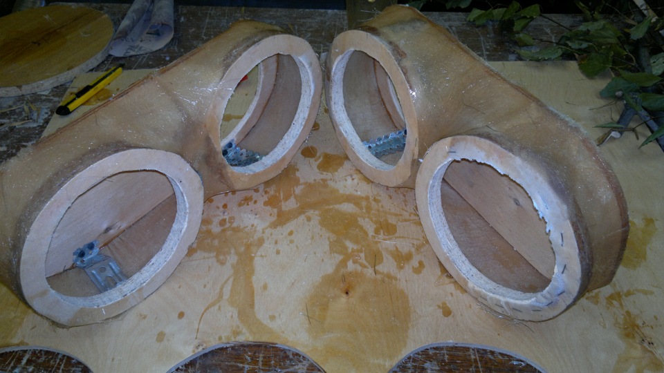

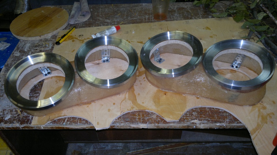

ШИКАРНО! Вот кто не сидит без дела после работы  rulezz

это иногда во время работы, только тссс B)
а после работы дома ремонтом занимаюсь
