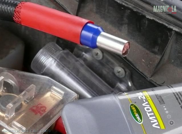

Оказывается, хорошо иметь радиорынок под боком. Заехал туда сегодня, походить, посмотреть. Наткнулся на палатки, торгующие кабелями и проводами. Нашел КГ 1х50, подсчитали, что за 12м придется отдать 3000р. Правда на витрине его не было, хотелось посмотреть, пощупать)) Есть еще ПВС 2х2,5, стоимостью 35р. за метр.
Так же нашел клеммы следующего плана (кто знает, как они обжимаются и чем?)
Так что, завтра буду там закупаться)))

На фото не клеммы а наконечники- лично я(да и ещё много установщиков) пользуем их при зажимке провода болтом в усях, клеммах, дистрибьюторах и тд- чтоб не кромсало и не перетирало жилы на кабелях
Под силу возьми либо брендовые- у меня рокфоры стоят- не нарадуюсь- очень удобные, либо обычные камазовские- как ни странно- удобные- к ним крепишь по кусочку меди и от них уже разводку. А вобще с XS вроде должны идти рожки с резьбой- новую силу притягиваешь болтом, а рожки остаются сверху для родных клемм (на стингере у меня так по крайней мере) короч лучше подожди прихода батарейки перед покупкой клемм

во блин! увидел наконечник и тоже подумал сделать так!
их опаивают или обжимают? если да, то как? и затягивать дистрибьютор сильно или нет?

Поправьте меня, если я не прав, но мне кажется что подобные наконечники сделаны не из меди луженой, а из какого-то жесткого металла. Поначалу купил себе в Леруа Мерлен, с пластиковой гильзой и просто без пластика, попробывал процарапать и понял, что металл како-то странный. Не факт, что они хорошо для  автозвуковых целей подходят. Что думаете?
