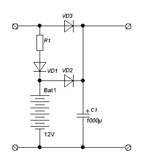

mobikiller
  • Новичок
  • ODO 0 km
  • Оффлайн Оффлайн
  • Сообщений: 6
  • Благодарности
    -Выданные: 0
    -Полученные: 0
« Ответ #1597 : Февраль 17, 2014, 15:42:38 pm »
Хорошо. Только не смейтесь=)
Что если поставить на пуск временное реле. Например такое? Чтобы исключить просадку?
http://www.12v.ru/site.xp/050056052124053057052124.html
Реле времени не поможет.... вот что может спасти от просадки
http://forums.drom.ru/attachment.php?attachmentid=580972&stc=1&d=1248773880
только не надо забывать что и конденсатор не вечен и может и рвануть из-за внутренних неполадок (очень редко, но возможно- перегрев, заморозка, внутреннее замыкание, повреждение корпуса), плюс там не отключаемый. хотя бы защита вставкой плавкой нужна). Диод лучше Шоттки поставить на нём падение напряжения меньше и на ток не менее 30 ампер в пике.
Есть ещё и такой "болеее навороченный вариант"  :D
http://radiokot.ru/forum/download/file.php?id=127164
« Последнее редактирование: Февраль 17, 2014, 15:49:15 pm от mobikiller »

« Ответ #1598 : Февраль 17, 2014, 16:52:27 pm »
Это тоже не поможет.
Поставил еще летом...
Тупит не часто, но реже не стало
Добавлено позже: [time]Февраль 17, 2014, 16:54:30 [/time]
О! А де вы это взяли?
Я такое одному парню рисовал ;)
Тока без конденсатора
« Последнее редактирование: Февраль 17, 2014, 16:56:49 pm от ValeryFVV2002 »

« Ответ #1599 : Февраль 17, 2014, 16:59:19 pm »
Вариантов по устранению просадки питания много есть на разных форумах......вплоть до установки инвертерного блока  :)
