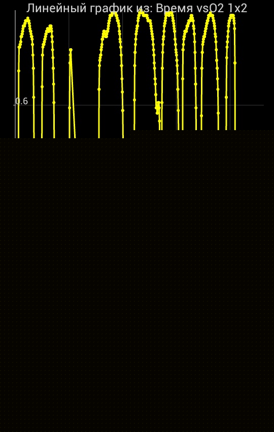

если у меня первая лямбда 5 раз за 30 секунд переключается то ей пора на покой? вот график на холостом и на 2000
странно что при этом у вас нет чека... Или есть?

« Ответ #179 : Октябрь 31, 2015, 19:32:21 pm »
на бензине чека нет, на газе иногда загорается.
ошибка Р0420 свидетельствует в первую очередь:
1 о подсосе воздуха
2 о неисправности датчика
3 о неисправности катализатора
возрастание цены ремонта  анологично
если мотор себя чуствует прекрасно на обгонах выше 140 то точно не катализатор
