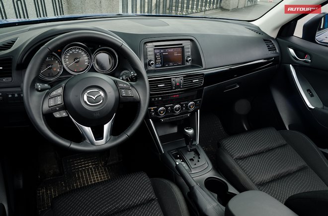

сегодня ездил на тест-драйве на ниссан Juke. у него магнитола расположена  ниже нашей и дисплей перпендикулярен полу. проблем с картинкой никаких.
у меня рост 184.
и еще для сомневающихся:
это салон мазда сх-5. обратите внимание - панель приборов повернута чуть вверх, в сторону глаз водителя, магнитола же имеет совсем другой угол. и нижний край утоплен именно так, как я говорил.
кстати, в моих расчетах угол наклона магнитолы идентичен углу наклона приборной панели в сиде.
если еще кого забанили в гугле и не могут посмотреть панели бмв, мерса и проч - пишите.

Я в этой теме практически «живу», поэтому читаю коменты регулярно. Вопрос создания ГУ, а именно этим мы тут и занимаемся посредством возможностей уважаемого нами GSmoke, очень серьезный, и требует соответствующего подхода. В спорах рождается истина.(с) sly,ради Бога не принимайте мои высказывания на свой счет, я имею свою точку зрения и её тут озвучиваю. Если Вас это слишком задевает, не обессудьте, тогда примите как должное, т.к раз уж вы «впряглись» в создание стиля ГУ, будьте терпимы к тем, кто пытается стать вашим оппонентом…вы защищаете свою точку зрения…,но я имею свою. Лично я , не хочу, чтоб созданное ГУ имело изъяны, которые можно было не допускать на этапе «проектирования», а в последующем, затраты не окупились только из-за того, что можно было избежать мелких нюансов. Могу сказать тем, кто хочет получить балалайку как можно быстрее. Купите Интро 7750 и будет вам счастье. Но если уж тут в теме идет обсуждение модели, в которую вкладываются бабки и не хилые, то и изделие в последующем должно быть не пререкаемым во всех аспектах, т.к мы его сами в спорах и создали. Повторюсь, если дисплей ГУ будет стоять т.к дисплей БК, уверяю вас уважаемый sly,будут проблемы у тех,кто не высокого роста или худенький… к примеру, нами любимый прекрасный пол. Наклон дисплея БК сделан стандартно как того требует эргономика,т.е верх утоплен назад, низ выперает вперед. Но вы же не будете спорить о том, что линия взгляда (визирования) водителя почти перпендикулярна плоскости этого дисплея? Но если также оставить плоскость наклона и у дисплея создаваемого ГУ о кот.вы выше сказали,то поверьте, тут и в авто садиться нет необходимости, чтоб понять(представить) что вы не сможете смотреть также, как смотрите на дисплей БК. По этому, я и говорю, что утапливать дисплей смысла нет ради того,чтоб иметь девайс «богато выглядящим»,т.к основное назначение ГУ – полная и достаточная информативность. Этим и обосновывается то, что у большинства производителей ГУ, плоскость дисплея наклонена назад,чтоб приблизить линию визирования водителя к перпендикуляру относительно плоскости дисплея. Но на вашем фото я вижу обратное, а вы чуть выше подтвердили, «…дисплей магнитолы повторит наклон дисплея трипа, дисплей трипа не перпендикулярен полу автомобиля и немного наклонен….» Так вот меня и не устраивает «…немного наклонен…»,потому я и высказался. И я не думаю, что мои высказывания = флуд.
Добавлено позже: Март 15, 2013, 22:04:46 pm
На мазде вы же видите, что ГУ находится выше чем ГУ стоящее в наших авто. По этому у Мазда, дисплей почти перпендикулярен линии взгляда. А теперь если мысленно с тем же углом в этой же мазде переместить ГУ ниже, как на наших авто, то угол обзора становится более тупым и уходит от перпендикуляра, о чем я и говорю.А это не правильно, об этом я написал выше. Товарищ andy-snz, говорит о том же.

Вы сами себе противоречите.... у "низкорослых" как раз проблем и не будет. проблемы у них будут, если следовать Вашей логике и задрать дисплей вверх.
у мазды дисплей магнитолы НЕ перпендикулярен взгляду. перпендикулярны как раз приборы, а магнитола смотрит "ниже", на задних пассажиров.
в сиде же магнитола будет смотреть точно так же, как и приборы - немного вверх, т.е. лучше восприниматься водителем, чем у мазды. так в чем проблема-то, блин?
определитесь, куда желаете, чтобы дисплей был наклонен...
пы.сы. кстати, моя идея утопления и наклонов продиктована не "богатым видом", а практическим опытом эксплуатации в сиде магнитол с дисплеями, которые засвечивались солнцем.

...у мазды дисплей магнитолы НЕ перпендикулярен взгляду. перпендикулярны как раз приборы, а магнитола смотрит "ниже", на задних пассажиров...
В данном случае это не совсем важно, т.к сам дисплей расположен практически на уровне глаз водителя, и угол наклона его при этом очень мал. Это равносильно тому, что ваш монитор компа находится практически в одной плоскости с вашим взглядом,но стоит ваш монитор наклонить вперед делая его параллельно вашему раб.столу, вы сами увидите как потуснеет изображение и уйдет цвет.
...в сиде же магнитола будет смотреть точно так же, как и приборы - немного вверх, т.е. лучше восприниматься водителем, чем у мазды. так в чем проблема-то, блин?
Ну по фото я этого не вижу, или как писал выше, фото не совсем удачно. Если есть возможность,sly, сделайте фото на уровне глаз водителя (как бы с его места) и тогда возможно все встанет на свои места.

Как-то мне все не дает покоя этот пресловутый угол наклона, взял I-Pad попробовал под разным наклоном его позакреплять и пофоткать с высоты собственного роста. Сам фотки комментировать не буду (боюсь я тут некоторых, злые они... :)). Извините за качество, снимал на сотик.
Сенькью вам вери мач уважаемый,andy-snz. beer Вы наглядно показали то, о чем я и писал. Теперь, если кого-то устраивает фото 5 и 6, пусть скажут нужен ли такой наклон или нет??? Меня точно эти фото не устроят,а уж тем более расположение ГУ по месту в таком ракурсе.
« Последнее редактирование: Март 16, 2013, 11:00:18 am от vvvc300 »

"В данном случае это не совсем важно, т.к сам дисплей расположен практически на уровне глаз водителя"
Вы прикалываетесь? на картинке четко видно, что магнитола находится на уровне панели приборов. у Вас или у кого-либо  рост на уровне панели приборов?
опять же, топаем в сид и наблюдаем, что магнитола сида лишь немного ниже панели приборов. и смотрим снова на картинку мазды, на которой дисплей вместе с магнитолой утоплен, стоит вообще вертикально. С Ваших слов это нельзя делать, но глупцы в мазде почему-то сделали.
"но стоит ваш монитор наклонить вперед делая его параллельно вашему раб.столу, вы сами увидите как потуснеет изображение и уйдет цвет."
повторюсь в пятнадцатый раз. Ваши рассуждения правильны для идеальных условий, когда Вы сидите дома перед компом в домашних тапочках. В автомобиле же эти условия могут быть достигнуты лишь ночью, когда дисплей не подвергается засветке солнцем.
Днем, при штатном положении, в сиде на экране изображение видно очень и очень хреново, так как эран бликует на солнце, а экран сильно засвечивается. к тому же, не забывайте, на домашнем мониторе (как и на айпаде выше) не стоит белесый китайский тачскрин, который очень сильно глушит цвета и очень сильно бликует. пойдите в магазин и покрутите в руках дешевый китайский планшет (не айпад!) с резистивным экраном (не емкостным) - и поймете, почему я хочу утопить дисплей и почему на всех форумах обсуждают необходимсоть козырька над магнитолой.
"Теперь, если кого-то устраивает фото 5 и 6, пусть скажут нужен ли такой наклон или нет??? Меня точно эти фото не устроят,а уж тем более расположение ГУ по месту в таком ракурсе"
бляха-муха! Вы что, мои сообщения не читаете??
дисплей будет стоять параллельно трипу, то есть как на фото 3 и 4 (примерно) а не 5 и 6!!
дисплей НЕ БУДЕТ стоять вертикально! он НЕ БУДЕТ парпендикулярен полу. потому что трип НЕ ПЕРПЕНДИКУЛЯРЕН полу.
я внимательно читаю Ваши безразмерные посты, извольте делать то же самое.
дурдом, честное слово :(
