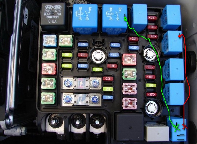

Устроил себе Бюджетный DRL: противотуманки в качестве ДХО, - подключены по предлженной здесь схеме с двумя перемычками. Реле купил от Калины за 60 р.
Проблемы были только с вытаскиванием штатных реле, - очень плотно сидят. После доработки купленного реле и подключения его и перемычек все заработало сразу. Теперь наконец-то правильно заработал автосвет. Очень удобно и не хлопотно.
Хочу поблагодарить автора предложенной схемы доработки и сказать сомневающимся, что можно, не боясь, использовать эту элементарную доработку для получениия очевидных положительных результатов. Спасибо автору.

Отвечаю, на поступающие ко мне вопросы по бюджетному DRL.
Я реализовал простейшую схему из топика «Бюджетный DRL…» (см. вложение). Купил четырехконтактное реле от Калины (60 р.), загнул две ножки и откусил их бокорезами в габарит реле. Припаял к ним (к остаткам ножек) два проводка и подключил их  к двум другим реле согласно рисунку (см. вложение). И вот оно - счастье. Простенько и со вкусом! Автосвет теперь включает и выключает ближний и габариты с подсветкой номера тогда, - когда это нужно. Приборы на передней панели теперь ярко светятся днем и притухают, когда темнеет. Т.е. красота. Молодцы умные клубные ребята.

А я вот осенью перед ТО решил вернуть все обратно. И случайно протолкнул разъем в коробку.  Пришлось откручивать весь блок, а это, надо сказать, геморно и возвращать мамку клеммы на место. С тех пор езжу просто с  габаритами и туманками.  Ну не получается у меня подсунуть провод вместе с контактом клеммы. А так, конечно, класная задумка. Весной попробую еще раз организовать.
Разбирайте реле, снимайте с него крышку и подпаевайтесь к ножкам, у резисторов можно проплавить немного пластика и тоже подпаяться к ножкам. А подсовывать провода под ножки не есть гуд, иногда действительно можно повредить/выпихнуть контакт.

А я эту релюшку не втыкал в гнездо,туда воткнуты плоские клеммы с проводами,и уже к другим концам этих проводов подключал релюшку,и убрал этот пучок в левый верхний угол блока,где свободное пространство.
ну это уже морока, может небольшая но все таки :)я так заморачиваться не стал, отгнул, воткнул, подсунул - работает, все чудненько, закрыл и поехал
Ребята, покажите фото как все выглядит в блоке предохранителей на дорестайл.
Я перечитал посты, вроде понял как работают ПТФ. Есть ли вариант, чтоб ПТф горели вместе с габаритами и ближним светом?
 спасибо

« Ответ #129 : Январь 11, 2014, 18:54:15 pm »
 спасибо
Они и так горят с габаритами и ближним светом :D Смысл в том что б ПТФ горели без ближнего %)

« Ответ #130 : Март 24, 2015, 13:10:34 pm »
а в таком блоке как перемычки ставим? у меня дорестайл

« Ответ #131 : Март 26, 2015, 23:32:33 pm »
сделал сегодня так. блок дорестайлинг. птф светят при включении
зажигания. при работе стартера тухнут и потом включаются светят постоянно.
сначало сделал только питание. чтобы можно было вкл-выкл. но не получилось.
никто не знает как это можно осуществить?
