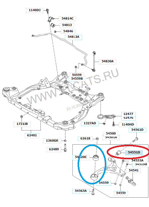

Задние сайлентблоки передних рычагов под замену
Чем мельче цель, тем меньше промах.
Эта синяя или красная хурма, или вообще не то?
