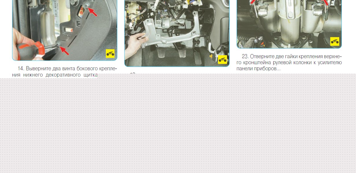

Лучше отдай и не заморачивайся. А так срывать этот болт, разбирать пол торпеды.. руль, подрулевое, в общем там пипец часа на 3.

Я боюсь что эти олени в дилере мне сделают еще хуже.Лучше самому.А что за болт срывать?!А торпеду зачем трогать?!)))

будет выглядеть примерно так )))
