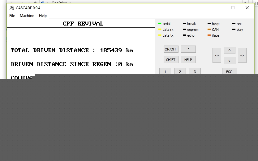

Была задачка выяснит насколько же мне скрутили пробег при продаже машинки, вот докопался где смотреть нужна программка CASCADE и шнурок VAG K+CAN 1.4 , подключаемся к двигателю выбираем машину с сажевым фильтром , идем в раздел восстановление сажевика и смотрим пробег!! и расстраиваемся или радуемся

скрутили?
да , не мелочились 100 тыс скрутили

не я думаю правильно, это шнурок ваговский, программа эмулятор дилерского сканера, к тому же я поездил и сравнил насколько показания там изменились, все точка в точку. по машине, тоже смотрел так и так , хз непонятно было руль потерт, но у других хуже на фотках, с/б родные еще стояли, радиаторы родные, даже диски тормозные родные , но сточенные, вот подумал что скрутили , но не думал что так круто))), не вобщем я ей доволен, единственная проблема которая не дает спать нормально, это столб солярного дыма при утренней заводке, потеплеет буду с этим разбираться, масло вообще не подливал еще после смены, практически не уходит, может клапана или компрессионные кольца не пойму пока.
