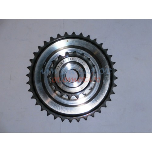

Разобрал, прокладка визуально вполне нормальная, в горшках трещин не нашел, купил новый охладитель масла, других причин не вижу, точнее может конечно в блоке где трещина незаметная, но думаю маловероятно, а вот охладитель судя по темам очень похож по симптомам, сейчас собираю потихоньку, на данном этапе цепи выставляю по меткам, вопрос в том как выставить цепь распредвалов, метки распредов вертикально, а вот метка ТНВД где должна быть ищу, сейчас ТНВД стоит по меткам цепи коленвала
http://www.imparatorotomotiv.com/image/cache/data/1/Disli/24355-2A000-500x500-product_popup.JPG
вертикально тнвд а р/в на 5 часов видно на ней

да на звезде метка то есть, вот её с чем совмещать с меткой на корпусе как на большой звезде?
