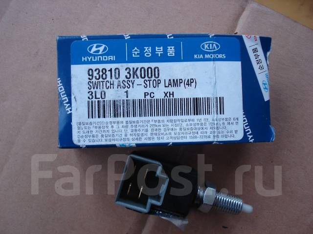

Добрый день. У меня сид sw 11 года. Была проблема в том, что загорелась лампа неисправности ESP/ Окозалось, что дело в концевике педали тормоза. Его поменяли по гарантии, поставили точно такой-же и его хватило на 3 года. Вот такой установлен у меня: http://static.baza.farpost.ru/v/1428133206399_bulletin
Я его разобрал, окозалось подгорели контакты, зачистил их шкуркой, собрал, пока всё работает. Но наткнулся вот на такую тему: http://forum.kia-club.ru/viewtopic.php?t=77958 там парню ну другую модель киа установили концевик с дополнительным проводом массы. Я купил себе такой концевик, он стоит всего 110 рублей. Подскажите, подойдёт ли он на сид и будет ли он надёжнее, ведь по описанию в нём установлены какие-то реле, я так понимаю как раз чтобы не подгорали контакты? Новый концевик имеет вот такой каталожный номер: 938104drwbqqk
Заранее спасибо за ответы. С ув. Александр.

я поставил обновленный, с ним проблем меньше
Hyundai / KIA 93810 3K000
пс: дешевые версии, на год- два потом снова та же проблема.

93810 3K000
интересно, в чём отличия?

Короче опять подгорели контакты на моей родной лягушке, установил эту новую, с дополнительным проводом массы. Его тоже подключил и нихера. Стопаря горят постоянно, не гаснут. Не реагируют на нажатие концевика... Хотя разъём точно такой же... Плюнул я и поехал заказывать релюху оригинальную точно такую-же как моя родная. Стоит она тварь 800 рублей. Та с встроенными реле родная киавская стоит 110р, а это гавно стоит 800р... Как так то? Свою опять пока зачистил контакты, установил...
Чё они подгорать то могут, контакты эти? Из-за чего это происходит? Самая первая релюха продержалась пол года. Эта продержалась 4 года. Начала скрипеть, я брызнул на неё силиконовой смазкой и всё, подохла она. Скрипеть перестала, но и работать тоже. Разобрал её, всю вычистил, зачистил подгоревшие контакты - хватило на 3 дня. Опять подгорели...
