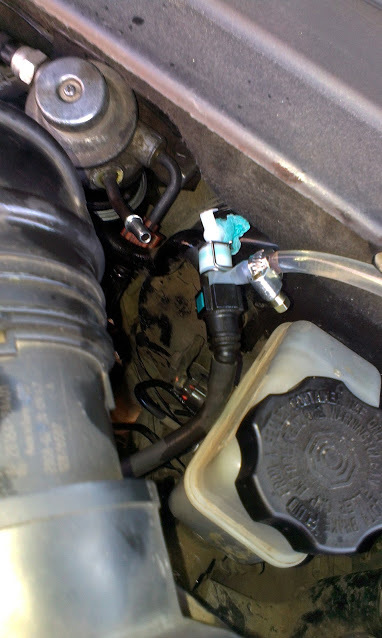

со сливом в обратку нормально как уже писали выще у меня так же
Пока не чем сканерить, отсеки проблемы связанные с завоздушиванием это вообще ничего стоить тебе не будет, но если не сделать этого , то даже со сканером не сможешь правильно прочитать в чем проблема, для этого сделай примерно так как делают при промывке топливной
Выдерни разъем с выхода топливного фильтра , в трубку которая идет к ТНВД воткни быстросъем и шланг и опусти его в банку с солярой, заведи прогони чтобы воздух из этой трубки выгнать, заглуши и пусть немного постоит (примерно такое время как через котрое он у тебя плохо заводится) и пробуй заводить, если сразу заведется то проблема от фильтра до до бака , если так же как было то уже в зоне двигателя

rustem733
  • Hero Member
  • Afghanistan 'Евпатория'
    ODO 269500 km
  • Оффлайн Оффлайн
  • Сообщений: 513
  • Благодарности
    -Выданные: 0
    -Полученные: 0
« Ответ #52 : Июль 16, 2017, 15:29:06 pm »
С обратки шланг в банку снимать не нужно? Чтобы отсоединить полностью двигатель от фильтра с баком.
у тебя же только с пуском проблемы , обратку не надо снимать, для этой проверки на 1 л соляры почти час можно проработать, ну в быстросъем надо что то подходящее по диаметру воткнуть, у меня был обломок подходящий я его втыкал, главное чтобы он герметично держал

serg22ru
  • Новичок
  • Russian Federation Мытищи
    ODO 166000 km
  • Оффлайн Оффлайн
  • Сообщений: 29
  • Благодарности
    -Выданные: 0
    -Полученные: 0
« Ответ #53 : Июль 16, 2017, 15:42:46 pm »
Ааа..., понял. Так я эти быстросъемные шланги все поснимал нахрен, поставил обычные топливные шланги на усиленные хомуты, думал может по ним воздух сосёт.
Завтра попробую, сегодня до ночи работаю. Но я думаю,  что подсасывает по фильтру, т.к. в скором времени после его замены началась эта "петрушка", хотя затягивал хорошо. Спасибо за совет.
