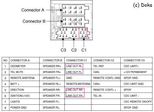

Судя по картинке, фишка под маркировкой "зеленый", провода "KEY GND" и "KEY A" подключаются к штатной зеленой фишке. Машина какого года? Если рестаил, то это будут зеленый и черный провода (если не изменяет память).

Значит там не два нижних провода... Разъем "C2", пины 3 и 5.
Да, всего два провода. Это называется резистивное управление, то есть ГУ понимает какая кнопка нажата по изменяющемуся сопротивлению. Я так при помощи мультиметра могу найти необходимые провода для подключения кнопок на руле какой-либо машины, при отсутствии схемы распиновки.

KEY GND подключается к черному проводу в фишке, а к зеленому KEY A. Проверить работоспособность кнопок можно - берем мультиметр (если нету, просим у друзей, знакомых или попробовать спросить в любом сервисе), выставляем положение на замер сопротивления и смотрим изменяется ли оно в момент нажатия кнопок на черном и зеленом проводе. Выводы мультиметра подключаются именно к этим проводам.
