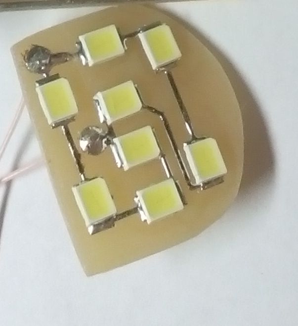

Схемка простая, 22 светодиода и 22 резистора.
А почему на каждый светодиод отдельный резистор? Если их последовательно по 3 штуки соединить с одним резистором, то и КПД будет выше, и резисторы 2512 не нужны будут. Или светодиоды не 3-х вольтовые?
Можно по 4 диода последовательно собрать, но при выходе из строя одного светодиода не будет работать вся цепь.

Я себе сделал немного по другому. Сделал две маленькие платы и приклеил их темоклеем на корпус плафона.  Светодиоды соединены по 4 штуки. Максимальный ток через светодиоды должен быть не больше 60мА.

Пока только неделю. Но платы у меня подключены не на прямую к 12В, а к регулятору тока на PT4115. Регулятор на PT4115 уже больше года работает в фарах на габариты, габариты на светодиодах COB

Vladimir78, спасибо за это интересное решение. Тоже сделал себе подобную плату, на светодиодах 2835, но объединил их по три последовательно.
В магазинах нашел светодиоды только холодного белого цвета и результат не очень понравился - пропал уют. Придется где-то заказывать теплые и делать еще плату.
В положении DOOR диоды светят, но очень слабо.
Я тоже сначала сделал с холодным белым цветом, не понравилось. Сейчас поставил с тёплым белым, классно. Резистор я ставил на каждый светодиод и свечение в положении "дверь" отсутствует. Радиодетали я заказывал на алиэкспресс.
