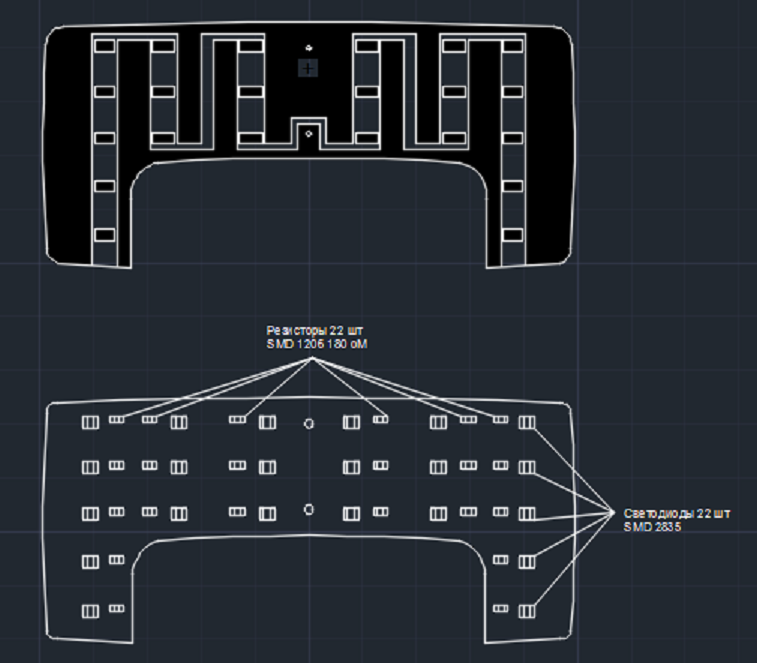

Нашёл в интернет магазине светодиодный плафон освещения салона, цена 2700 руб. Решил сделать такой же, стоимость комплектующих около 100 руб. Буду ещё переделывать штурманский свет. Есть автокадовский файл с разводкой печатной платы.

Если всё под рукой есть, то за пару часов соберёшь. В изготовлении ничего сложного нет. Для изготовления печатной платы нужен лазерный принтер, подложка от самоклейки, утюг и хлорное железо или медный купорос.

Собрал плафон на светодиодах SMD2835 с резисторами на 180 Ом, свечение светодиодов при закрытых дверях отсутствует.
набросайте схемку, всем нам в помощь, пусть будет в этой теме

Схемка простая, 22 светодиода и 22 резистора. Есть автокадовский файл с печатной платой и расположением элементов.

« Ответ #13 : Май 10, 2016, 08:58:10 am »
Вместо резисторов SMD1206 надо применять SMD2512

А почему бы не использовать светики 5630 или 5730?
Всё-таки без резисторов можно обойтись? Может быть использовать какой-нибудь стабилизатор?
