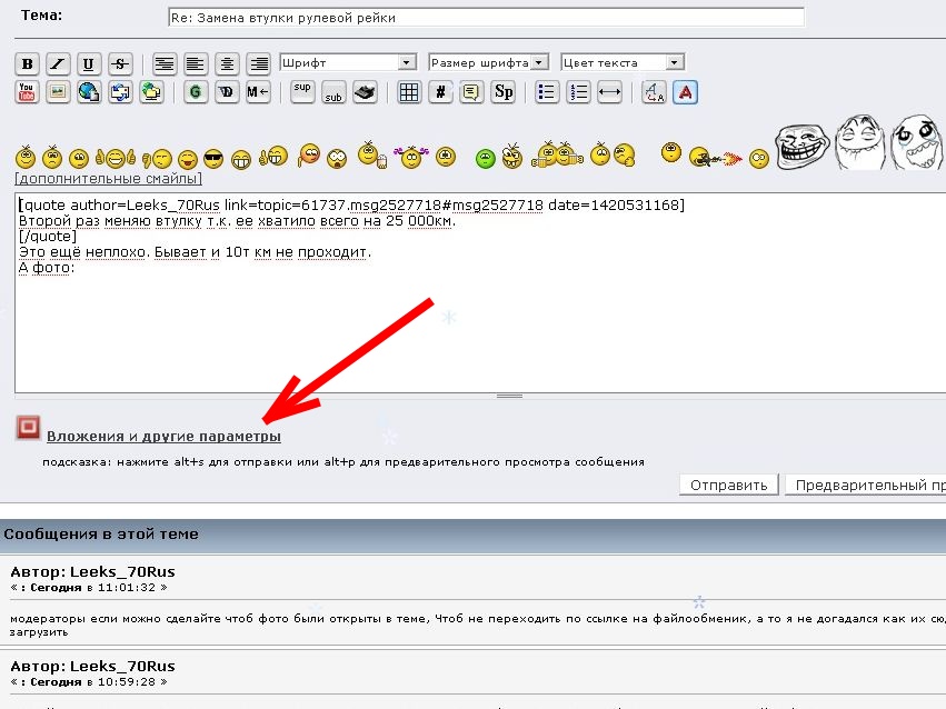

модераторы если можно сделайте чтоб фото были открыты в теме, Чтоб не переходить по ссылке на файлообменик, а то я не догадался как их сюда загрузить

Второй раз меняю втулку т.к. ее хватило всего на 25 000км.
Это ещё неплохо. Бывает и 10т км не проходит.
А фото:
