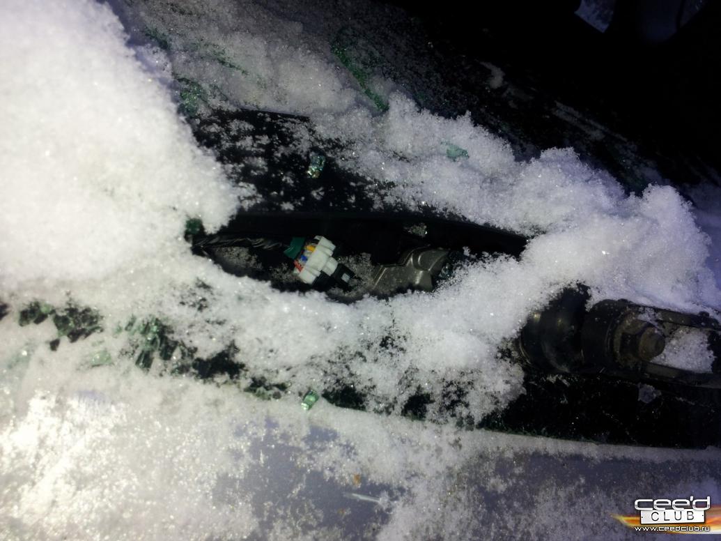

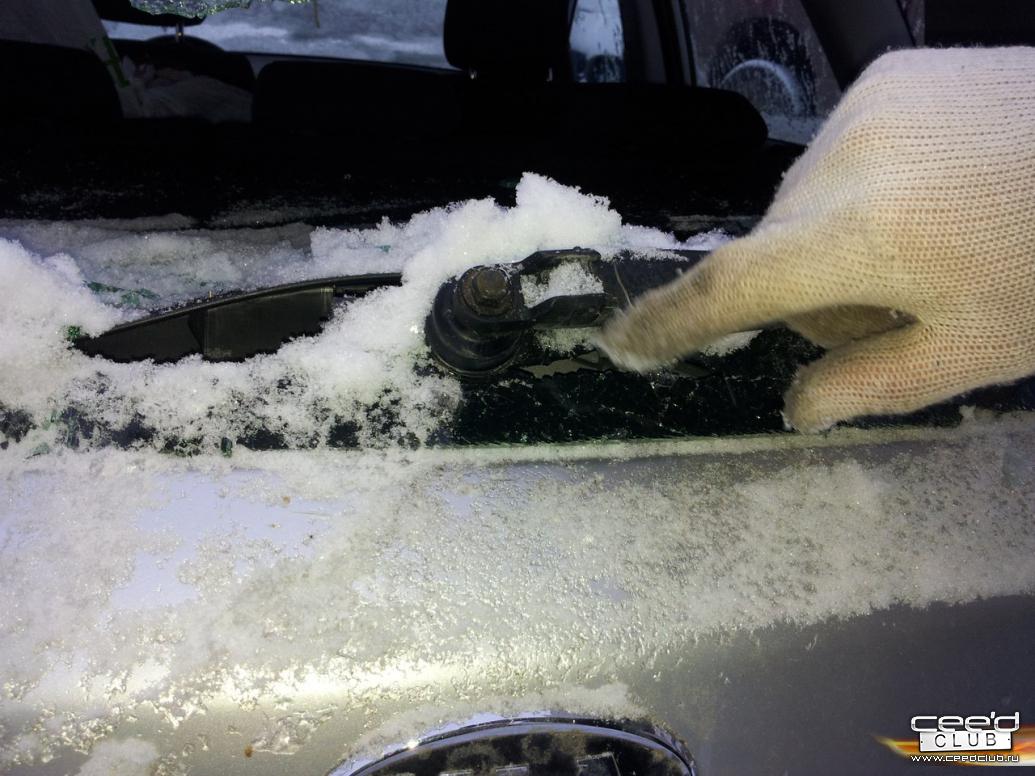

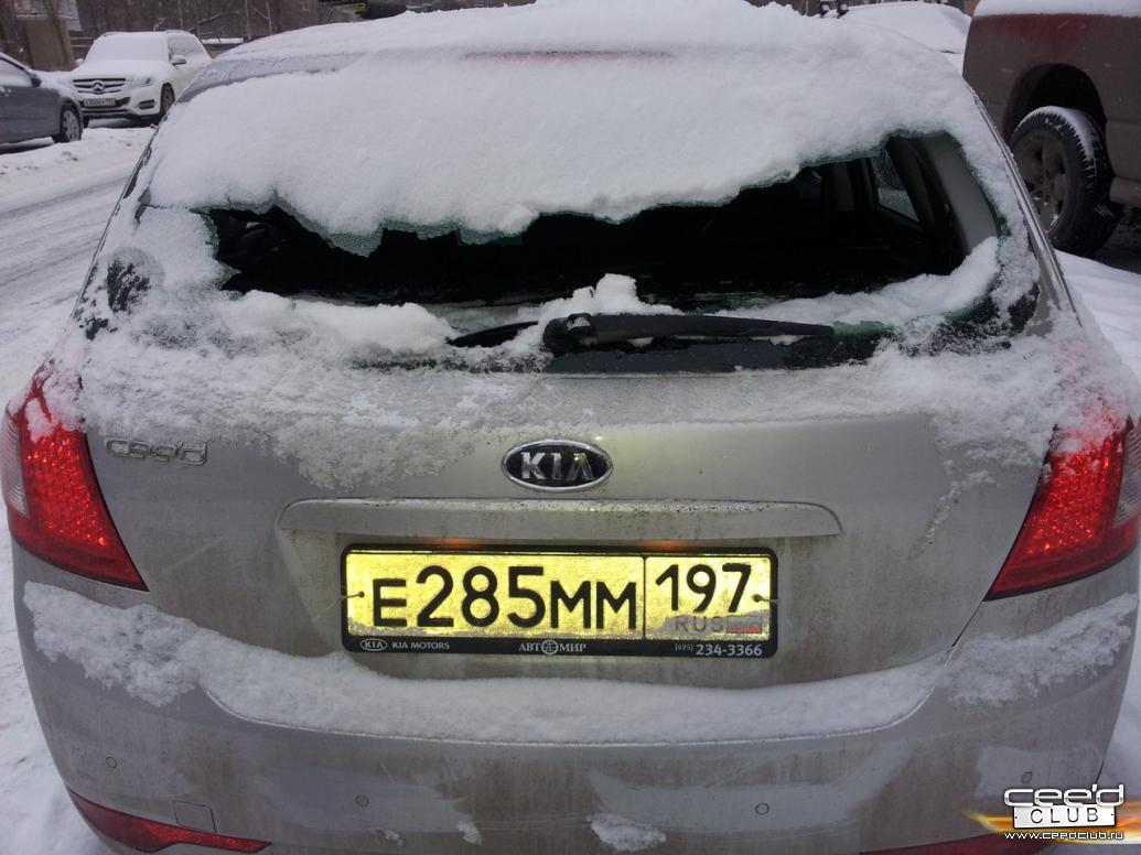

http://ceedclub.ru/forums/gallery/98338_05_01_15_5_19_52.jpg
http://ceedclub.ru/forums/gallery/98338_05_01_15_5_19_18.jpg
http://ceedclub.ru/forums/gallery/98338_05_01_15_5_18_30.jpg
Картинки загрузил в галерею.
Машина стояла возле дома 34 по молодогвардейской улице.
Сегодня ночью какие то хулиганы как потом выяснилось, хотели снять задний дворник, но т.к. это не получилось вырвали все с корнем и вследствие чего разбили стекло. Из машины ничего не пропало, хотя там и ничего и не было.
Какски нет, в полицию даже звонить не стал.
На сколько там поврежден механизм дворника не знаю, но он болтается.
Если кто менял или были похожие ситуации буду рад разной информации.
Лично я думаю проще обменять заднюю дверь в сборе со стеклом на мою, дабы не клеить в такой мороз стекло.
Если кто на форуме занимается ремонтом, оцените предварительно по худшему сценарию пожалуйста.

papil
...Лично я думаю проще обменять заднюю дверь в сборе со стеклом на мою, дабы не клеить в такой мороз стекло.
Обменять с кем?
Проще, быстрее и менее затратнее новое стекло вклеить.
В нормальной мастерской бибику на мороз сразу не выкатят.

Судя по фоткам нужна замена поводка, декоративной крышки. Моторчику врятли досталось. Хотя нужно на месте уже разбирать, смотреть.
Снимите обшивку крышки и будет видно в каком там состоянии механизм.

Итого по расходам :
Стекло с обогревом фирмы (Сикурит -французское) аналог вот этого 871101H110  - 5500 руб.
Замена этого стекла 2000 руб.
Рычаг привода стелоочистителя заднего - 98811-1Н000 - 268,26 руб
Колпачек поводка стеклоочистителя  - 98812-1Н000- 38,24 руб.
Щетка стеклоочистителя задняя 98850-1Н000- 185,03 руб (парадокс такую же щетку у официалов по незнанию я купил в октябре 2014 за 683 рубля.)
Итого ремонта около 8 тыщ.

Моторчик кстати жив, правда качается немного вперед назад, но винты жестко затянуты я проверил.
Вот его вид изнутри. http://ceedclub.ru/forums/gallery/98338_06_01_15_7_44_58.jpg
