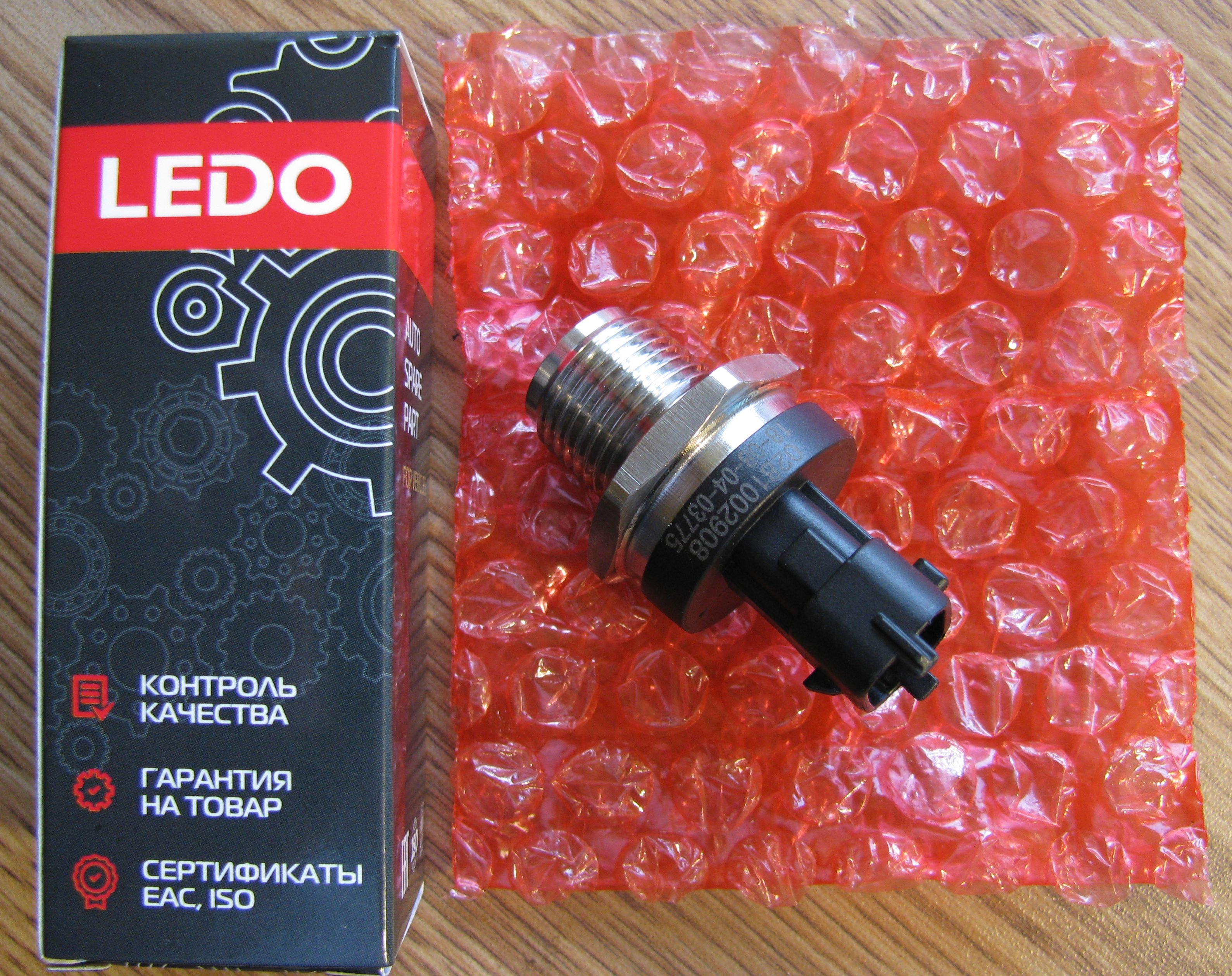

Датчик заказал дешёвый - Ledo 80071LSPF, посмотрим что за зверь.

« Ответ #35 : Июль 10, 2019, 20:28:27 pm »
Такой датчик приехал. Подскажите, каким моментом его затягивать? не нашёл данных.

« Ответ #36 : Июль 11, 2019, 15:01:48 pm »
65-75нм

« Ответ #37 : Июль 22, 2019, 00:05:27 am »
Заменил датчик, стоял другой номер (см.фото). Стала заводиться бодрее, но не идеально. Раньше оборотов 5-6 до запуска, сейчас 3-4. Изменился характер старта, ранее он происходил дискретно, обороты взлетали сразу и стартёр отключался (относится к дистанционному запуску), теперь слышно, как долю секунды работает бендикс по своему назначению.  Полного отказа завестись пока не было. Продолжаю наблюдение.  8[  Если откажется заводиться хоть раз или снова станет долго крутиться, следующий на замену - регулятор.  beer
