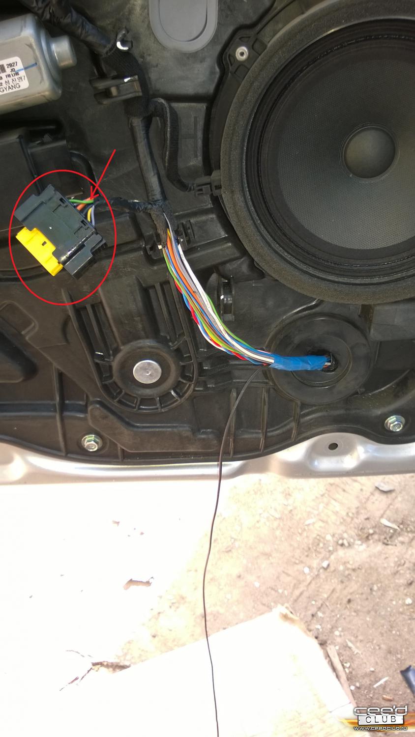

Установка подсветки двери в место отражателей (катафотов)

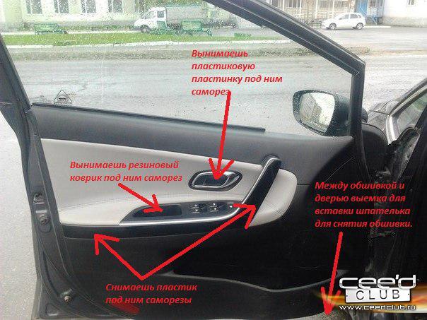

Снимаем обшивку двери, пластиковый молдинг на ручке на защелках снимается трудновато так что снимаем аккуратно.

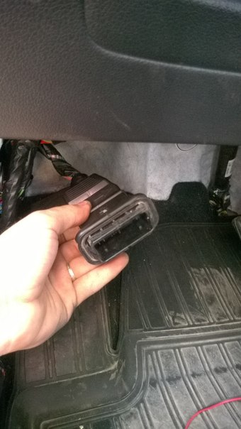

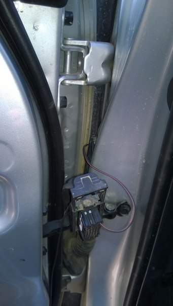

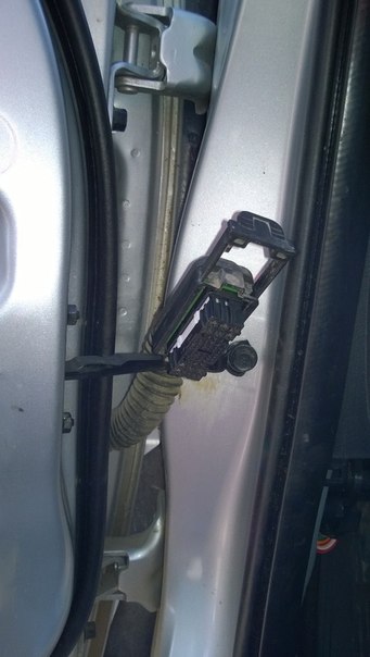

Отстегиваем фишку между дверью и кузовом
Вынимаем фишку которая находится в стойке кузова

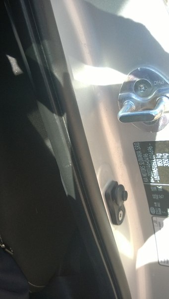

Выкручиваем кнопку размыкания массы на стойке кузова, тут нам интересен цвет провода подходящий к кнопке, в данном случае с левой стороны он у нас синий.

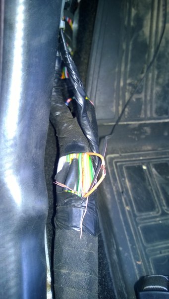

Разбираем пластик порога и ищем данный провод синего цвета их там 2а, аккуратно прозваниваем провода и находим нужный, далее снимаем пластиковую рубашку оголяем провода и соединяем заранее приготовленный провод с этим местом и изолируем.

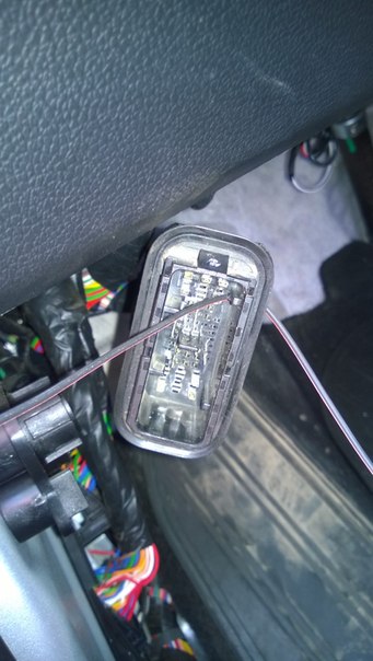

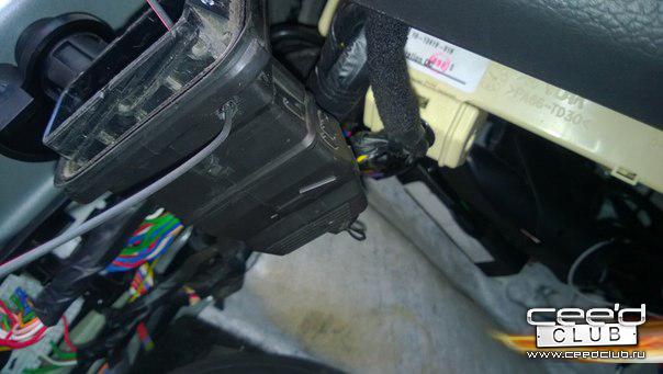

Далее в фишке которую вытащили из стойки кузова делаем аккуратное отверстие под размер провода
Вставляем аккуратно фишку обратно в стойку кузова

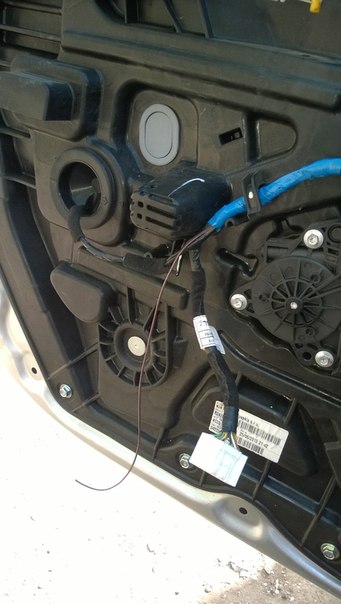

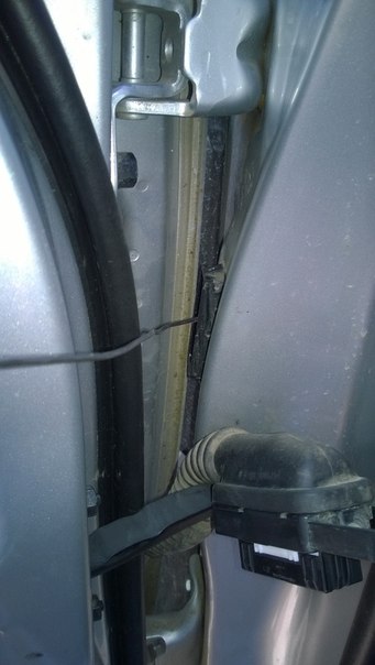

Потом провод вставляем в свободное отверстие в фишке двери
Далее провод пропускаем по гофре резиновой и вылавливаем провод в двери, фишку кузов-дверь можно застегнуть.
Пропускаем по жгуту проводов ближе к тому месту где у нас находится катафот
Это мы пропускали МИНУСОВОЙ провод от кнопки.
Плюсовой провод с постоянным током мы берем в двери от фишки управления стеклоподъемника оранжевый провод.

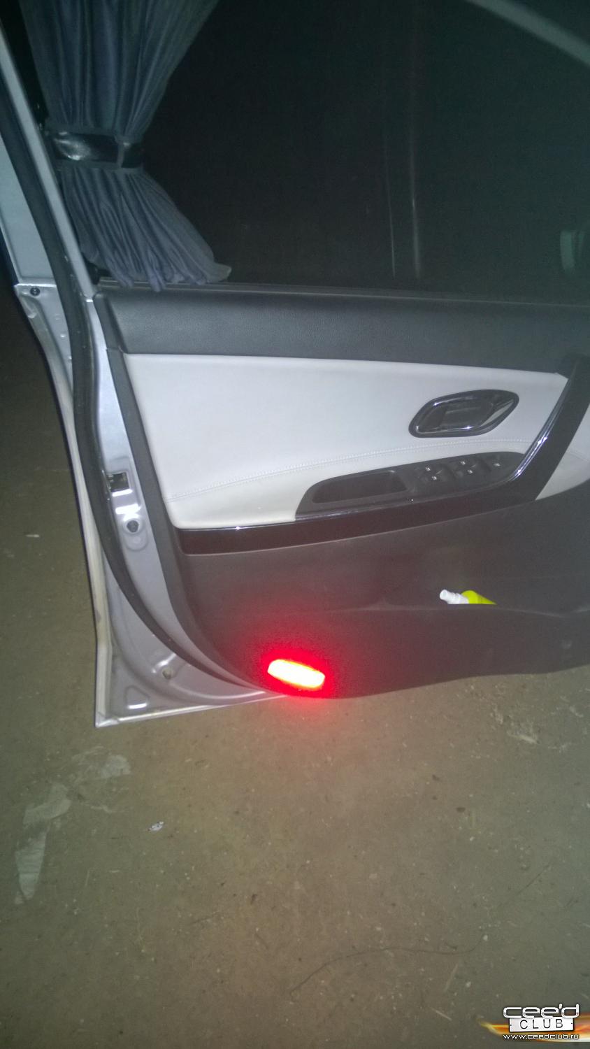

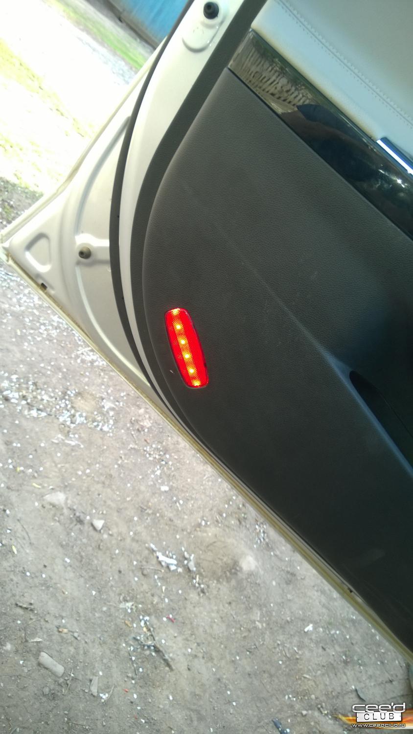

У меня стоят светодиодные ленточки и под их размер аккуратно делал отверстия под катафотиком, соответственно его для начала снял, соединил концы проводов со светодиодной лентой, не перепутайте полярность, и у меня все заработало, ставим катафотик обратно, собираем все в обратной последовательности и наслаждаемся!
