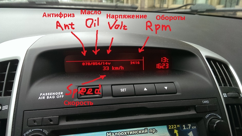

Поработал над прошивкой. Оптимизировал. Теперь все значения на одном экране.
В сервисном меню появился пункт - НАЛОЖЕНИЕ. Это когда магнитола включена и данные с магнитолы показываются на дисплее, но иногда проскакивают и данные  из коробочки. Частота регулируется в сервисном меню от "очень часто" до "не проскакивает".  (прошивка проходит тестирование еще недельку)
Только для вариантов №1 и №3
для других вариантов прошивка будет позже.

во  rulezz так выглядит даже благороднее )

А на русском? ;)
Дисплей не поддерживает русские буквы.

А напомните что такое RPM?
drPopov
  • Sr. Member
  • Автор темы
  • Russian Federation СПб
  • Оффлайн Оффлайн
  • Сообщений: 311
  • Благодарности
    -Выданные: 6
    -Полученные: 83
  • Личный доктор
    • Мои проекты по машинам
« Ответ #433 : Май 30, 2014, 17:49:22 pm »
Спасибо , ждем !!!
Это обороты двигателя
