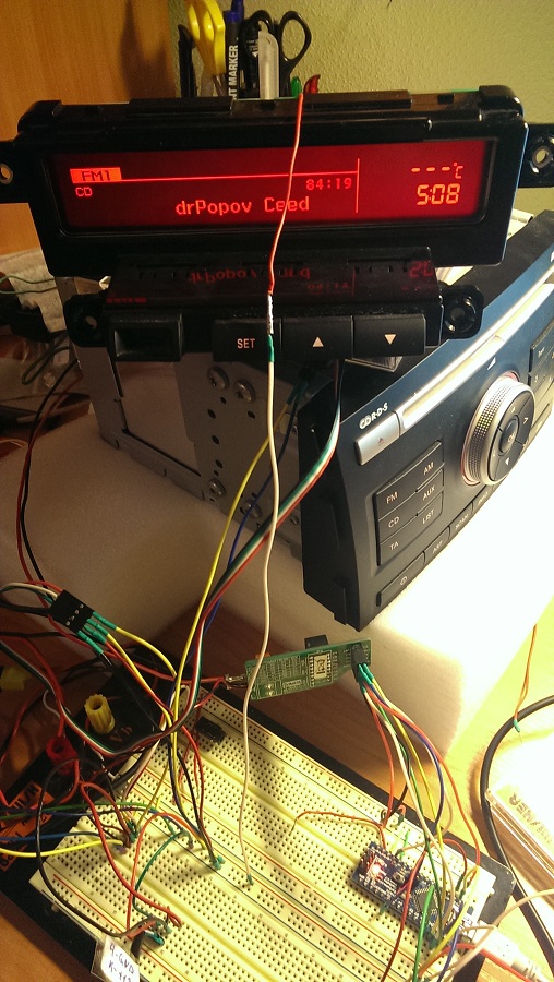

Привет соклубники.
Как и обещал, разобрался с выводом информации на верхний дисплей.
расшифровал почти все управляющие коды шины CAN.
самое нужное применение этого - вывод парктроника (замена дополнительного дисплея), контроль данных OBD, ну и другая инфа.
Предлагайте свои варианты кому что надо на дисплей выводить.
Также реализована индикация круиз-контроля на приборке и альтернативная индикация на том дисплее.
Пример парктроника-
http://youtu.be/CyD_FxV9RLs
« Последнее редактирование: Май 17, 2014, 16:43:45 pm от drPopov »

Русского не будет. В самом драйвере дисплея нет такой возможности. А как работать с псевдографикой я скорее всего не разберусь-знаний и мануалов маловато.
