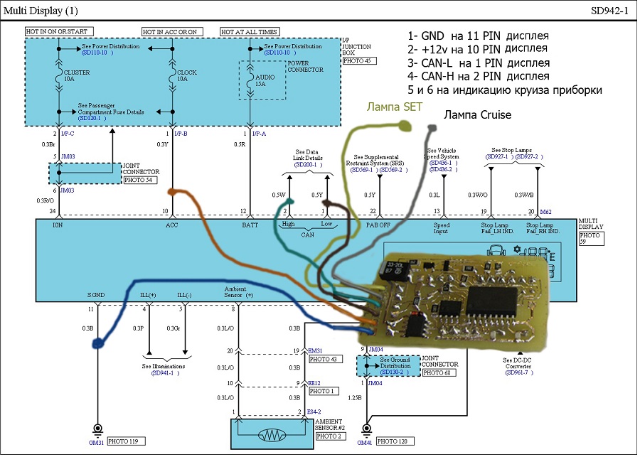

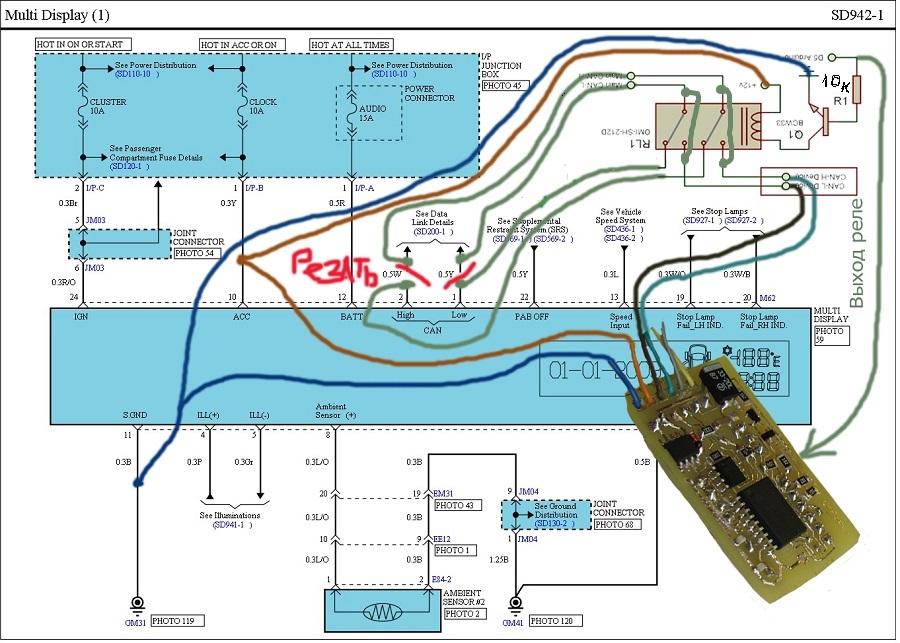

« Ответ #159 : Январь 24, 2014, 10:32:36 am »
Схема подключения.
Если стоит штатная магнитола, то добавить реле.
Схема с реле.

« Ответ #160 : Январь 24, 2014, 12:56:58 pm »
еще раз спасибо drPopov жду девайс  beer
посмотрел вашу схему подключения есть вопросы:
1. у меня нет круиза значит контакты №5-6 не подключаю?
2.не увидел контактов на кнопку переключение режимов и какая кнопка сколько контактов NC и NO
3.нужно подключаться в разьем OBD2 или нет?
4.я хотел не ставить кнопку режимов а подключиться на родную кнопку стрелка вниз как это лучше сделать ?
« Последнее редактирование: Январь 24, 2014, 13:04:48 pm от dinamit324d »

« Ответ #161 : Январь 24, 2014, 14:11:50 pm »
еще раз спасибо drPopov жду девайс  посмотрел вашу схему подключения есть вопросы:1. у меня нет круиза значит контакты №5-6 не подключаю?2.не увидел контактов на кнопку переключение режимов и какая кнопка сколько контактов NC и NO3.нужно подключаться в разьем OBD2 или нет?4.я хотел не ставить кнопку режимов а подключиться на родную кнопку стрелка вниз как это лучше сделать ?
1- не подключать
2- на странице описания есть фотка куда кнопку паять. но я в комплекте уже ее сам паяю. Кнопка нормально разомкнутая.
3- в OBD не надо, вся инфа идет по Can ( контакты на дисплее 2 и 1). Для доступа к кнопку у дисплея - снять бороду, открутить дисплей от рамки, открыть корпус на защелках и увидите провода на эту кнопку, их отсоединить от блока - отрезать контакты и припаять(прикоутить) провода от моей схемы.
получается, экран с магнитолой сидят на одной шине с борт. компьютером?
