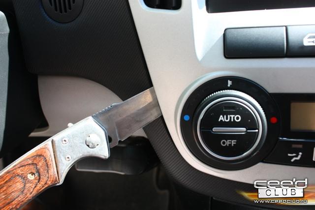

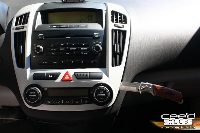

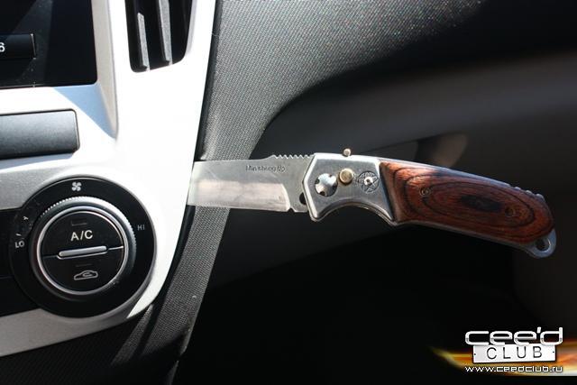

Снятие консоли
1. Берем нож с широким лезвием. Главное – лезвие не должно быть гибким.
2. Вставляем нож под консоль в правом нижнем углу, как показано на рисунке, на глубину не менее двух см (можно до упора)
3. Тянем нож (и консоль) на себя, можно рывками. Ничего не сломается, главное, чтобы нож не выскочил (консоль будет поцарапана). Если консоль еще ни разу не снималась (такое бывает, если у диллера не ставили сигналку), срываться с клипс будет не легко.
4. После того, как около ножа консоль подорвется и отойдет  на 5 мм, вставляем нож симметрично слева и повторяем процедуру подрыва.
5. По необходимости, проделываем то же самое в верхней части консоли, но обычно после срыва с клипс нижней части, дальше консоль сдергивается руками.
6. Просовываем руку за консоль сверху, отключаем два разъема трип-компьютера.
7. Консоль можно теперь вывернуть и снять два разъема на панели аварийки и еще два на блоке климат-контроля (или кондиционера).
В результате рывков и прочих действий сломаться ничего не может – клипсы металлические! Единственное, чего нужно опасаться – поцарапать внешнюю часть консоли. Я первое время перестраховывался, обматывая лезвие ножа влажными салфетками.

если есть под рукой велосипедные монажки, но можно пользоваться ими. с одной стороны они загнуты, и имеют небольшую толщину. риск поцарапать торпеду еще меньше

от съемника я отказался с того момента, как он у меня сорвался и оставил характерные следы на консоли... нож можно вставить поглубже, что исключит подобную неприятность.
свою консоль я снимал в процессе экспериментов не менее двухсот раз - следов от ножа нет.
