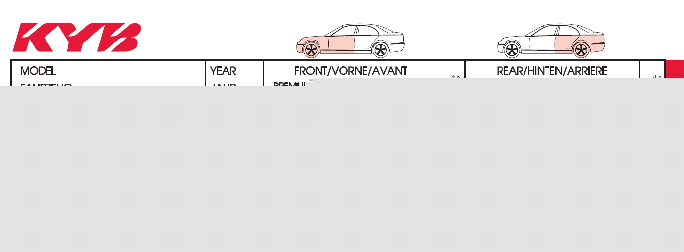

Поставил назад KYB 349084 - шикарно! Захотел на перед их же поставить и информация огорчила. Видимо придется Bilstein рассматривать, т.к. остальное либо очень дорого, либо сомнительного качества 8[
