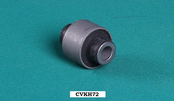

Друзья, и все-таки, на дорестайл ставить лучше обычные сайлентблоки, которые под номером 552162H000? И если да, то CTR CVKH72 это он и есть? Exist в качестве замены не предлагает, но нашел их на ряде других сайтов + фото:
Смущает, что цена в 4 раза ниже.
......я поставил эти. Надеюсь на ресурс в три а то и четыре раза больше. В поведении авто изменений абсолютно не наблюдаю rulezz
в последний раз такие же ставил тульскому сидоводу
Так получается, что с этими сайлентами нельзя будет отрегулировать схождение задних колес? Плавающие-то как раз с этой целью и стояли там или я что-то путаю?
схождение регулируется развальными рычагами,развал не регулируется,поддерживается за счёт не убитости подвески.на фл уже ставятся не плавающие
Это я понял, что развальными, я к тому, что как же схождение будет регулироваться развальными рычагами, если кулак будет жестко зажат неплавающим сайлентом нижнего рычага?
вопрос на вопрос, как же тогда регулируется на фл?там не плавающие
