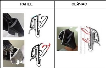

« Ответ #395 : Февраль 10, 2016, 13:56:59 pm »
Затем, внезапно, пришел положительный ответ и по задним стеклам, хотя дилер уверял, что откажут.
Теперь уже не откажут. TSB расширена на прошки и на задние стекла.
DoydaBagud
  • Hero Member
  • Russian Federation Москва
    ODO 115000 km
  • Оффлайн Оффлайн
  • Сообщений: 1313
  • Благодарности
    -Выданные: 3
    -Полученные: 101
« Ответ #396 : Февраль 10, 2016, 17:52:22 pm »
И уплотнители снова модернизированы - теперь они двойные на всех боковых стеклах.

Коллеги, повторюсь. Но все же.
Появились среди нас те, кому ОД поменял повторно боковые стекла из-за вертикальных параллельных царапин?
Зимний шлак на дороге делает свое дело и забивает улотнители стекол песком. Волей не волей вынужден открывать хоть и изредка передние боковые окна, стекла исцарапаны. Менял в январе 2014 оба передних стекла.

« Ответ #398 : Февраль 10, 2016, 23:08:45 pm »
Вторично-то поменяют?

« Ответ #399 : Февраль 12, 2016, 00:10:06 am »
Можно фото и артикул?
DoydaBagud
  • Hero Member
    ODO 115000 km
  • Оффлайн Оффлайн
  • Сообщений: 1313
  • Благодарности
    -Выданные: 3
    -Полученные: 101
« Ответ #400 : Февраль 12, 2016, 15:12:52 pm »
Если черного цвета и для cee'd и cee'd SW, то:
передний левый 82210A2002FFF
передний правый 82220A2002FFF
задний левый 83210A2002FFF
задний правый 83220A2002FFF
« Последнее редактирование: Февраль 12, 2016, 15:14:47 pm от DoydaBagud »

« Ответ #401 : Февраль 16, 2016, 13:11:51 pm »
Разговаривал с ОД (АБЦ Групп Ярославль) по вторичной замене стекол.
Их позиция такова, что стекла меняются однократно и новый ТСБ идет параллельно с прошлым, т.е. новый не отменяет прошлый ТСБ на замену, они как бы не противоречат друг другу
Вместе с этим новый ТСБ нам говорит вот о чем:
[tsb] вертикальные царапины на переднем боковом стекле
(НОВАЯ РЕДАКЦИЯ) ВЕРТИКАЛЬНЫЕ ЦАРАПИНЫ НА ПЕРЕДНЕМ БОКОВОМ СТЕКЛЕ KFR14-91-V081-JD
Спойлер сообщениe cкрыто:
ИНФОРМАЦИЯ О НОВОЙ РЕДАКЦИИ
Данный бюллетень заменяет предыдущий TSB KFE14-91-V080-JD
Предыдущий бюллетень TSB аннулируется.
Этот бюллетень заменяет предыдущий бюллетень KFE14-91-V080-JD и содержит информацию о замене дверного уплотнителя на автомобилях cee´d (JD).
По итогу никакой замены не светит ни уплотнителя, ни стекол... (это конкретно с этим диллером).
Коллеги, кто-то из вас пытался снова заменить стекла, ввиду очевидного конструктивного просчета якобы улучшенных?
DoydaBagud
  • Hero Member
    ODO 115000 km
  • Оффлайн Оффлайн
  • Сообщений: 1313
  • Благодарности
    -Выданные: 3
    -Полученные: 101
« Ответ #402 : Февраль 16, 2016, 13:19:59 pm »
АБЦ Групп Ярославль несет полную чушь. Обновленная TSB заменяет предыдущий TSB. Причем явно указана замена деталей, как оригинальных, так и указанных в предыдущем TSB.
Например, в предыдущем TSB менялась деталь 82210A2000 на 82210A2001, а в новом TSB меняются и 82210A2000, и 82210A2001 на 82210A2002.
