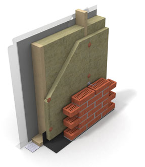

Фасад с вент. зазором

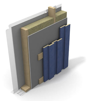

Фасад с сайдингом

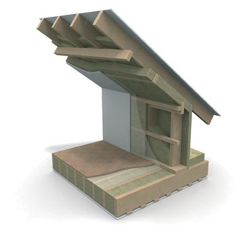

Скатная кровля

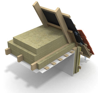

Утепление чердака

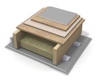

Утепление полов
