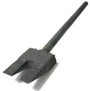

Спойлер сообщениe "А вот задний дворник...":
А вот задний дворник сдернуть с оси удалось только с помощью съемника шаровых опор, типа вот такого:
Если что, рекомендую  rulezz
Но только для заднего дворника. К передним его не применить ввиду геометрии окрестностей. И, конечно, между вилкой и поверхностью задней двери/стекла что-то проложить нужно. А забивать клин не со всей дури, а "аккуратными постукиваниями кувалды" (с)  :D
