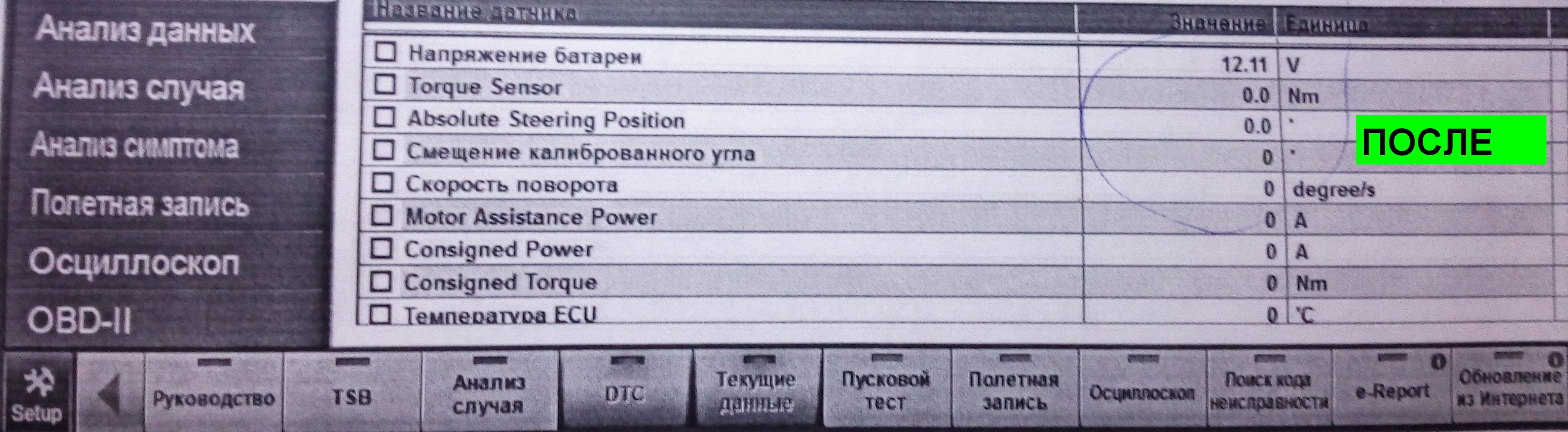

SeeD(th)
  • Новичок
  • Russian Federation 'Ярославль'
  • Оффлайн Оффлайн
  • Сообщений: 6
  • Благодарности
    -Выданные: 0
    -Полученные: 0
« Ответ #349 : Ноябрь 12, 2015, 22:29:31 pm »
Разница во времени между этими событиями минуты 2-3.
Вот, что по картинкам хочу отметить:
(обзову их ДО и ПОСЛЕ)
ДО: напряжение 14,36в; т.е. двигатель работает, ASP=4,1*; смещение калибр. угла=0.... температура=16*С
ПОСЛЕ: напряжение 12.11 т.е. двигатель НЕ работает, ключ повернут... и ВСЕ ПАРАМЕТРЫ=0, в т.ч. и температура 8(
Как, Карл, ECU остыл на 16 градусов за 3 минуты? 8(
У меня один вывод: ДО параметры сняли с работающим двигателем,
а ПОСЛЕ двигатель выключили, обесточили все в т.ч. ECU(мозг) и получили ВСЕ параметры по нулям.
...было что-то, стало хрен знает что.... клиент отъе[censored]
Очковтирательство, я так считаю.
Есть две карты развал-сход, могу сфоткать, выложить.... но толку...
Братцы,  что же делать? :'(
Кто умный, просвЕтите punish
maslo
  • Новичок
  • ODO 0 km
  • Оффлайн Оффлайн
  • Сообщений: 4
  • Благодарности
    -Выданные: 0
    -Полученные: 0
« Ответ #350 : Ноябрь 13, 2015, 06:49:47 am »
Добивайте ОД, прокатитесь с мастером на машине, посадите его за руль. я 3 раза ездил, пока мне калибровали руль. После 3 раза, все встало на свои места. Или смените ОД.
