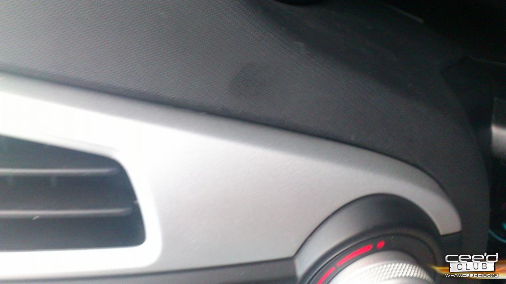

Видимо это сюда а я отдельную тему завел поэтому я препощу сюда.
Цитировать (выделенное)
Начала то ли отходить то ли вспучиваться мягкая обивка парприза. Около правого дефлектора у магнитолы. Машина на гарантии, случай гарантийный??
Вот такой косяк обнаружил сегодня, как это поправить??

Нашел TSB на эту проблему официалы должны заказывать деталь  с измененным номером, там у них смена поставщика была даже.
http://ceedonline.info/Articles/View/KFR11-91-V490-ED
Добавлено позже: [time]Сентябрь 11, 2014, 11:48:14 [/time]
Вообщем приехал к официалам показал все признали гарантией заказали все детали (в спецификации которую подписывал все заказные номера с FFF на конце) буду ждать две недели потом на замену панели приборов  в сборе. rulezz
« Последнее редактирование: Сентябрь 11, 2014, 11:48:43 am от Josef »
FFF  тоже "дуется"  :D    Я на себе испытал)))
