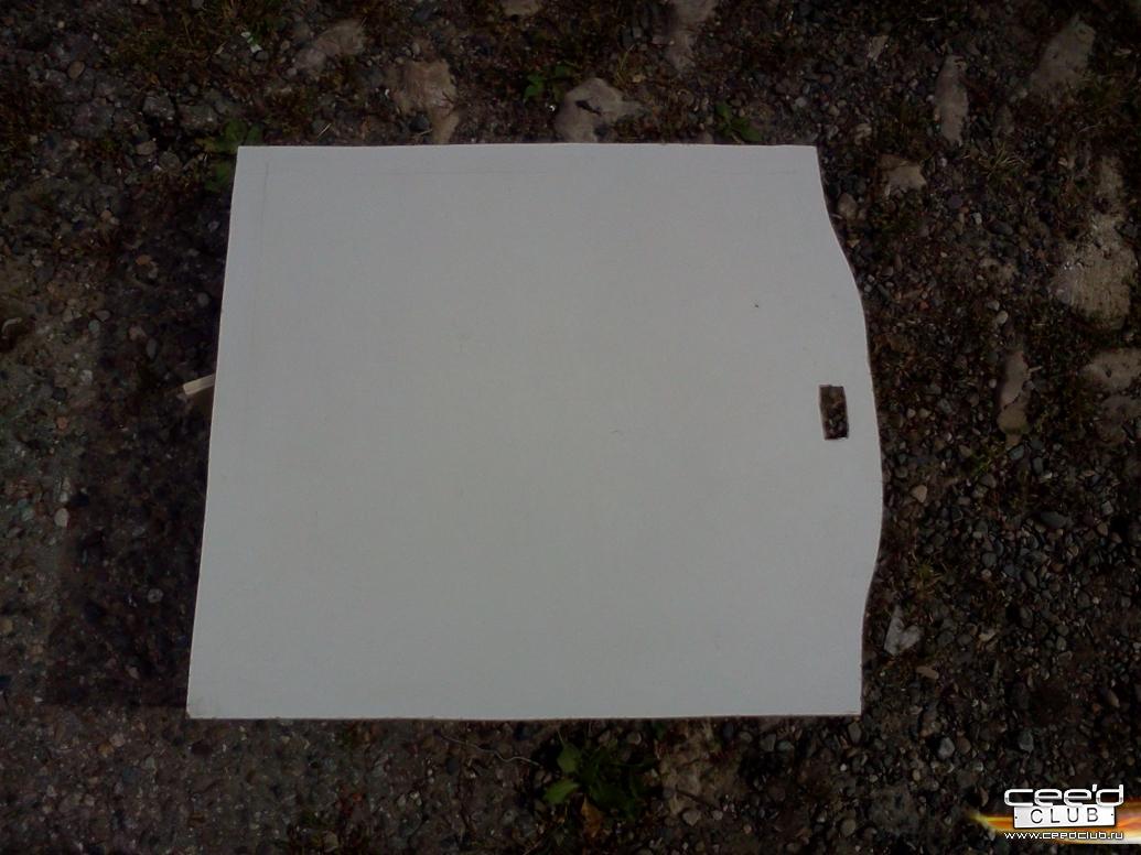

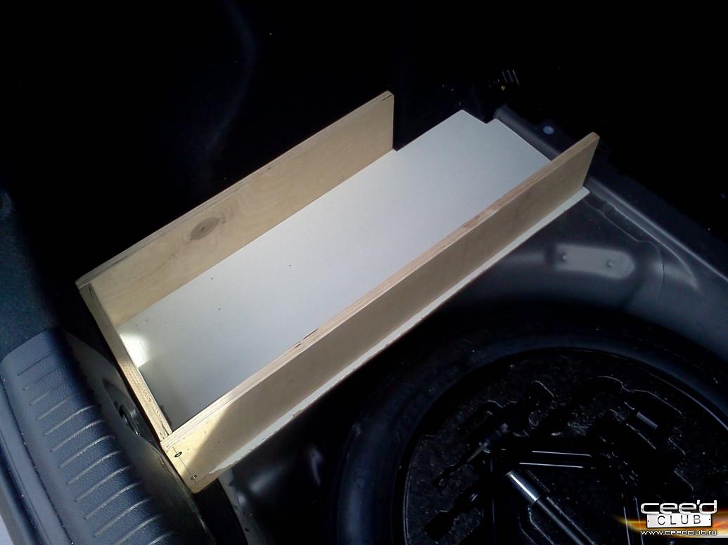

 это секлет ящика

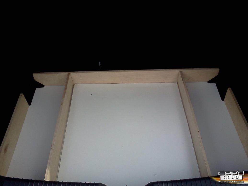

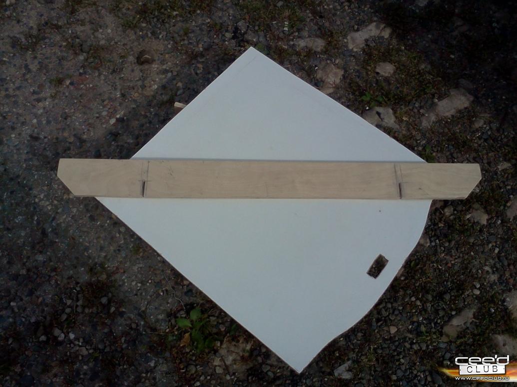

 боковые ящики сделаны чуть клиновые по высоте , со стороны заднего ряда сидений высота в ровень с разложенными спинками сидений, а со стороны крыхки багажника на 2 см выше там будет лежать огнетушитель, передняя перемычка между боковыми ящиками съемная в ней сделаны 2 пропила ,а в продольной стенке каждого ящика вкручено по 2 самореза на которые надевается передняя перемычка
ширина боковых ящиков выбрана из расчета ширины докатки + выступов днища ящиков 1.5 см , на них ложится дно/крышка стола ,пока сделано из оргалита -это пока шаблон для отработки размеров
с низу будет наклеена шумоизоляция

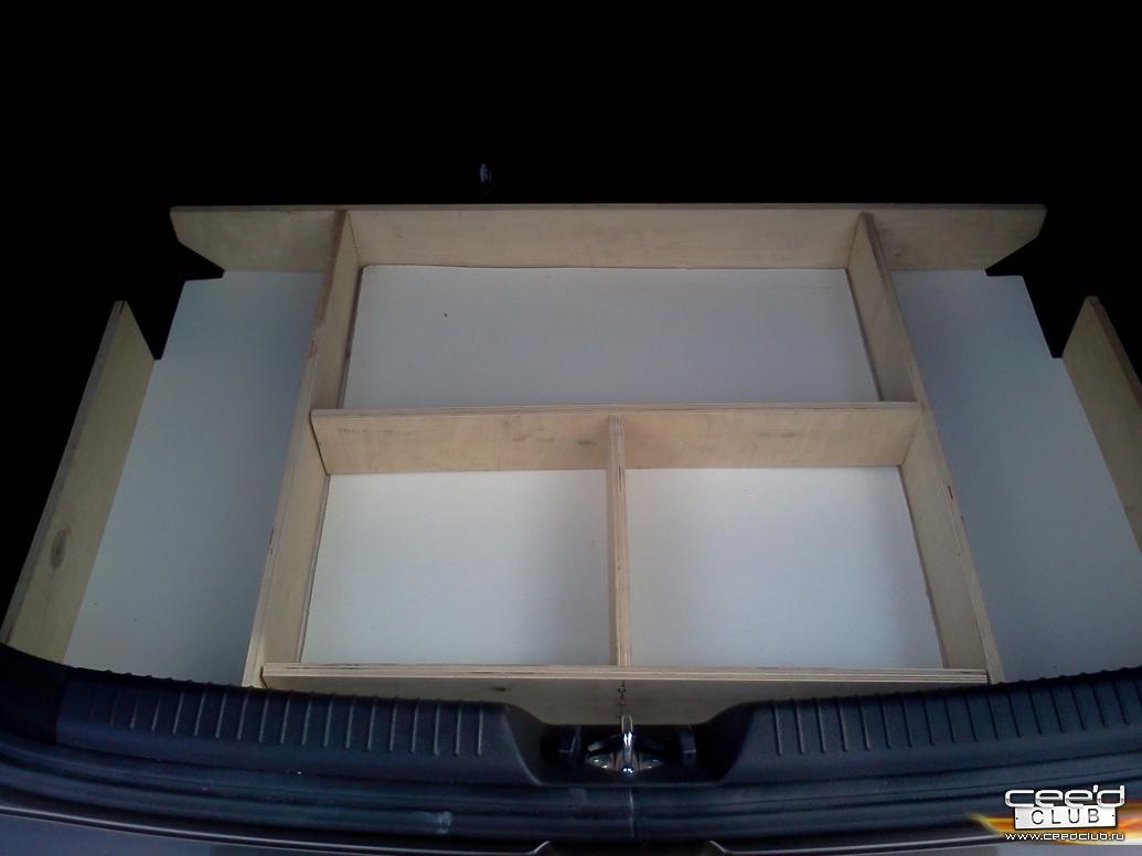

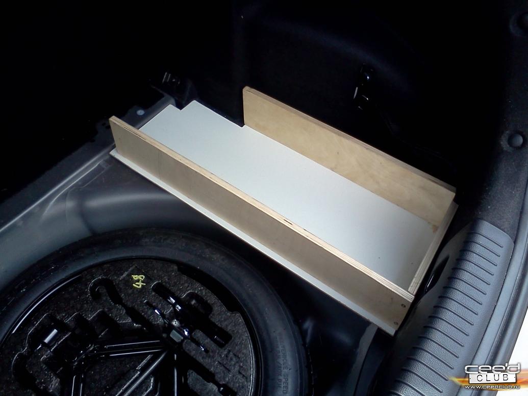

левый яшик
правый ящик
форма ящиков выбрана из соображений экономии драгоценного объема

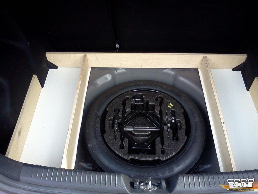

 так выглядит с уложенной крышкой стола

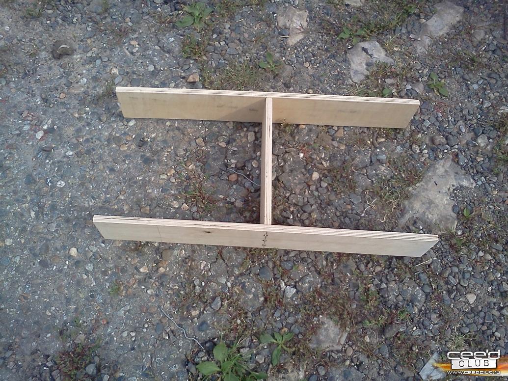

это перегородки внутреннего ящика-ребра жесткости если везти 2 мешка с картохой

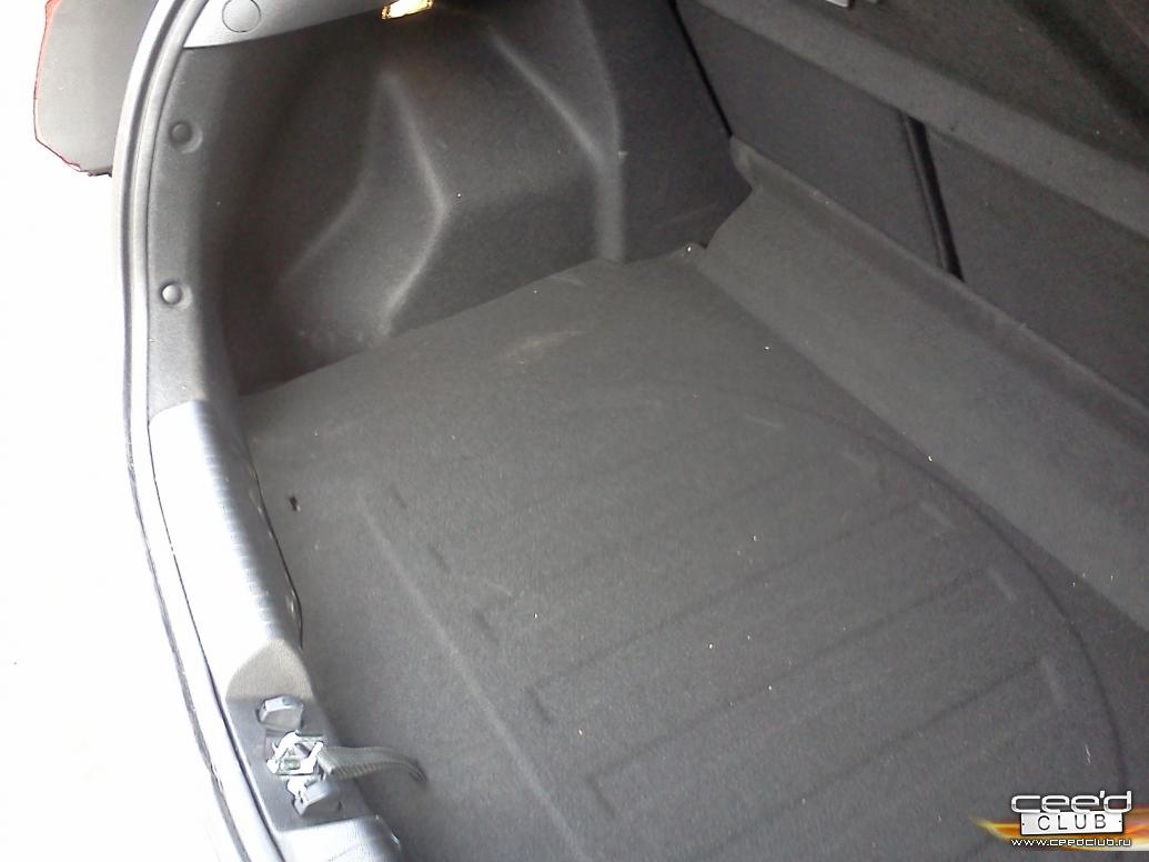

уже лежит
после укладки родного коврика

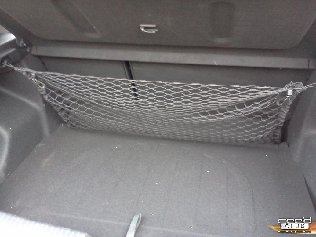

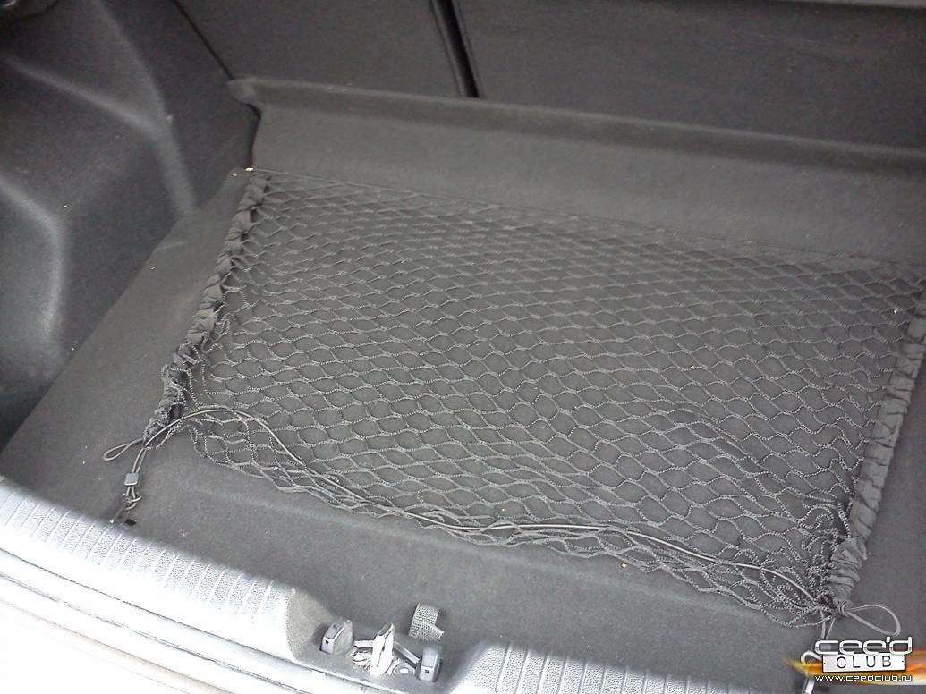

Далее была куплена сетка 70х50 и инсталлирован за родные крепления
а это вариант поездки на рынок или в магазин
на данный момент идет отработка переделки старого ковра, надо сделать отктывающиеся крышки боковых ящиков, чтобы не поднимать весь ковер .
Для удочек , шампуров ,ножек стола получилась отличная ниша -между передней стенкой ящиков и спинками сидений.
ножки стола будут вкручиватся снизу стола, а складные табуретки хорошо помещаются в среднем ящике. после отработки окончательной конфигурации яжики будут обклеены карпетом.

Сетка карман! Цена вопроса 380 рублей )
