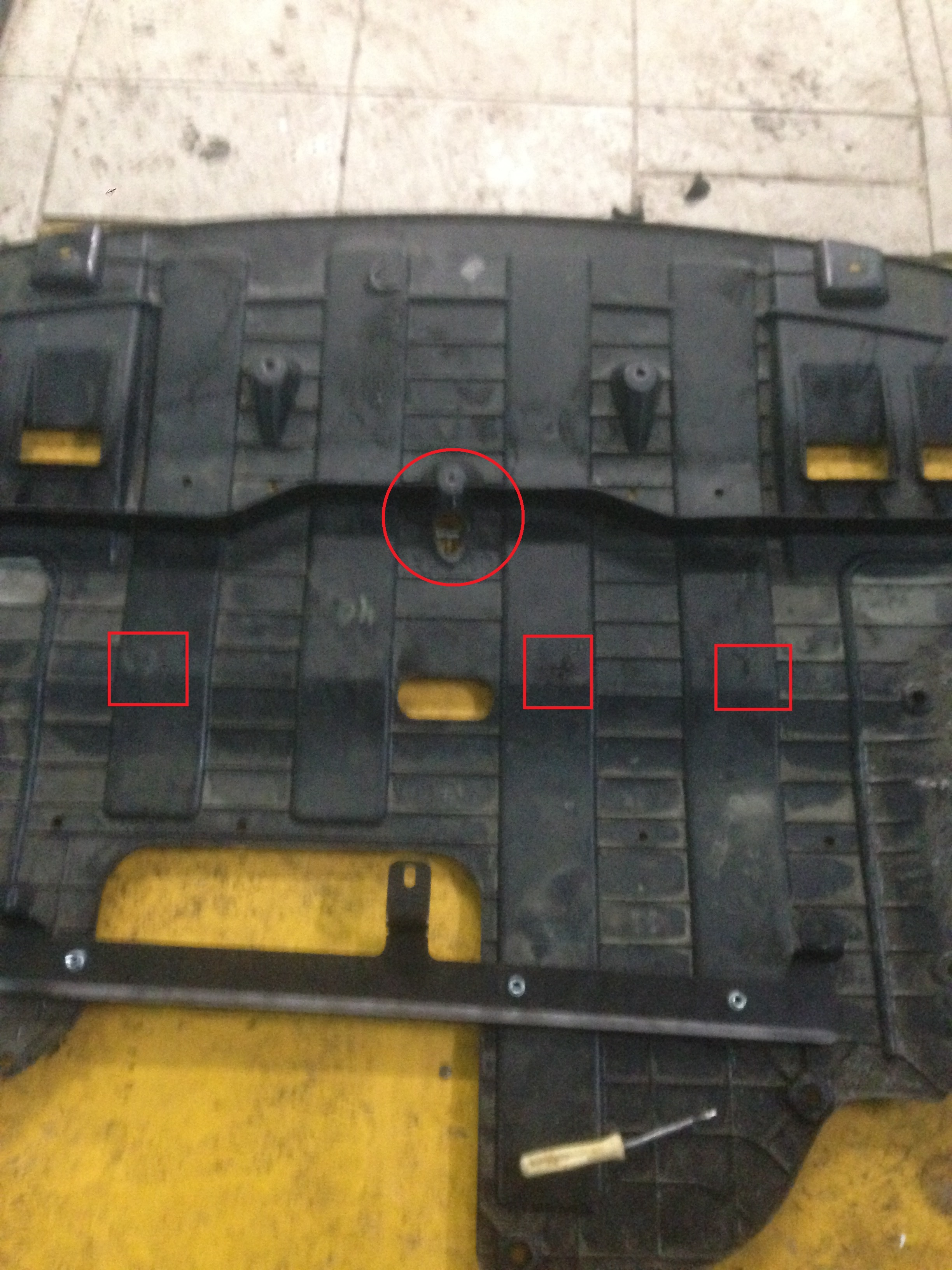

Как я понял, что многие под новый сид 2016+ пытаются ставить защиту от 2012-2015 года авто. На сайте авто брони есть защита на новый сид. Вот только нет технологических отверстий Артикул:111.2836.1.
Получается защита крепится к пластику???
Зачем вырезать 4 отверстие показано красным на фото
« Последнее редактирование: Ноябрь 02, 2017, 19:24:15 pm от Ruffus »
Да, защита крепится к пластику. Аналог Автоброни - Reval 111.2836.1. Его и ставят на рестайлинг Ceed JD FL. Вначале крепится крепежная балка защиты, затем ставится оригинальный пластиковый пыльник, а потом защита. В пластиковом пыльнике делают только три отверстия под болты крепления защиты.
